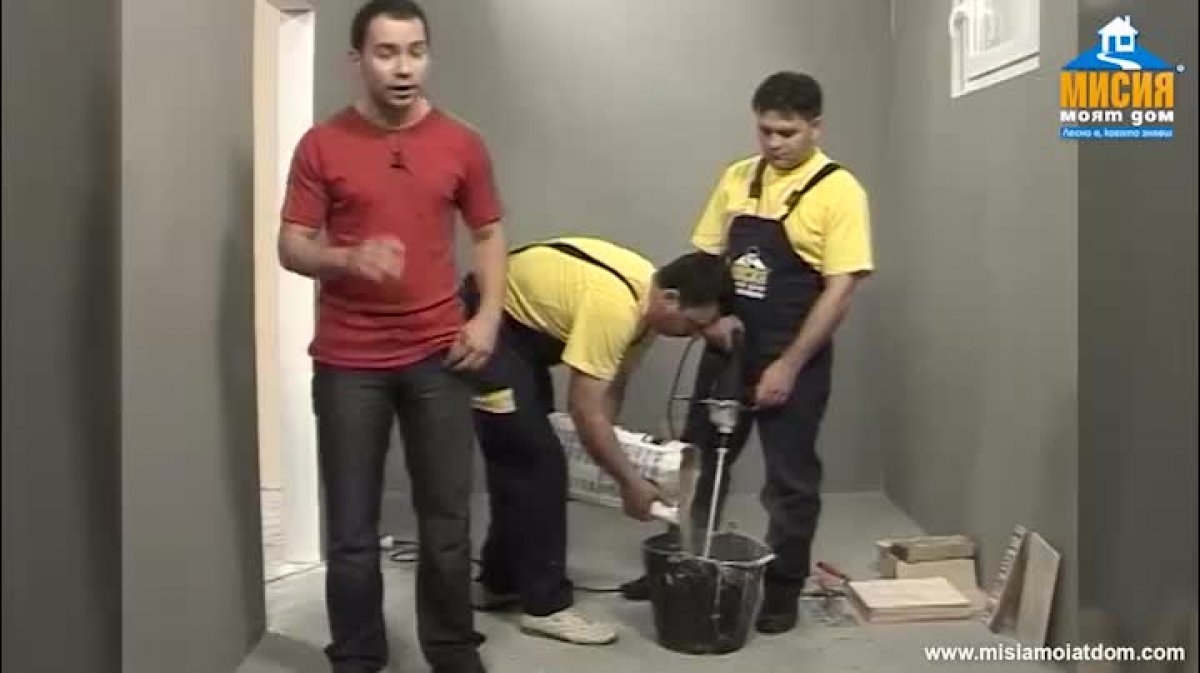

Преди полагане на покрития в банята основите – под и стени, се грундират При подготовката на основата за лепене на карамични покрития в мокри помещения е задължително полагането на слой.
