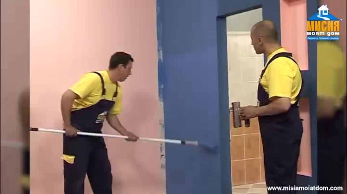

Преди да започне боядисването e полезно дограмата да се облепи с бояджийска лента, за да се избегне зацапването й с боя. След това, върху вече грундираните стени, се нанася боята с мече, а в ъглите с четка.
Нишите в стаята трябва да се боядисат преди да се нанесе декоративния ефект на стената към банята.
За стенната декорация е избран ефект т.н. текстилен. Той, както и останалите качествени декоративни бои, осигуряват устойчиво покритие без да пречи на стената да “диша”.
