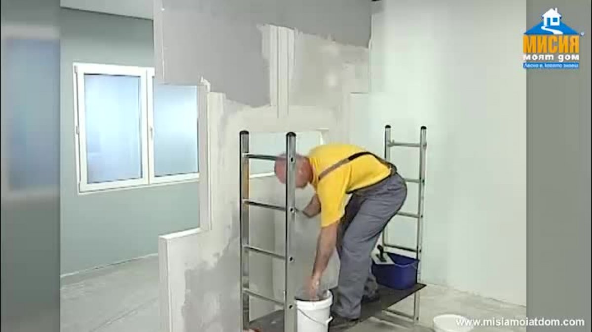

Основата се нанася обилно вертикално по стената с специална стоманена маламашка с заоблени краища.
Работата започва отгоре надолу и с резки движения материалът се нанася върху площ с ширина от около 80 см.
В зависимост от дебелината на нанасяния слой крайният ефект може да бъде по-релефен и груб или по-фин.
Преди да е изсъхнал нанесения слой, с помощта на пластмасова маламашка, материалът се разнася с кръстообразни и неравни движения.
Крайният резултат и звучене на декоративния ефект до голяма степен зависи от начина и посоката на разнасяне на пастообразния, все още не засъхнал материал.
На някои места, нанесеният първи слой може да бъде оставен неразнесен. Така се акцентира върху получаването на ефекта.
