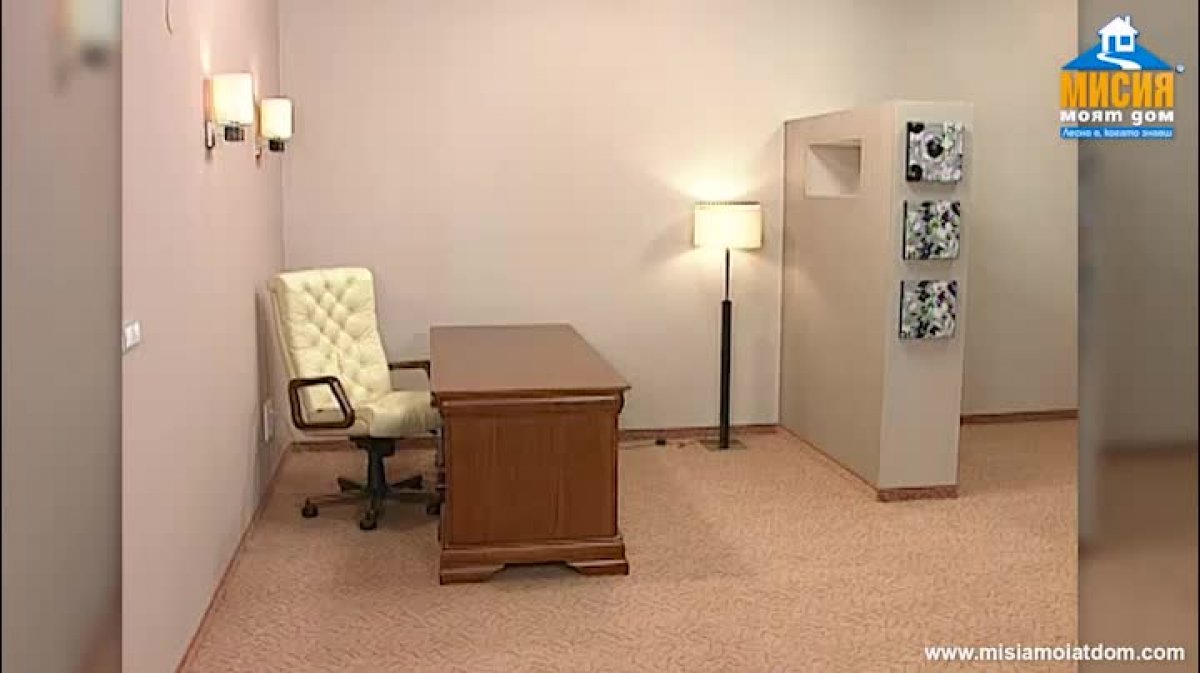

Сухото строителство дава неограничени възможности за прекрояване на пространсвото. Ето как може да се изгради едно удобно работно място за компютър и библиотека. Това е едно много практично, лесно за изпълнение и все по-често търсено решение. С обособените ниши в стената и вградено осветление ще се създаде много приятна атмосфера.
Пространството не трябва да е голямо. За да не изглежда неестествено, лаптопът трябва да се „приобщи” към останалия интериор. А в нишите ще намерят място книгите.
