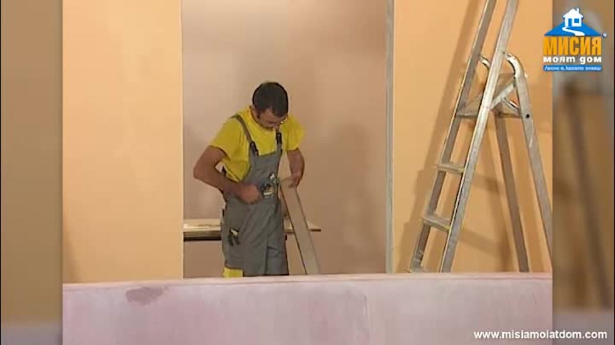

Надграждането на балконската стена ще направим с аквапанелни плоскости отвън и гипсфазерни плоскости – отвътре. За целта се изгражда двойна конструкцията от метални профили.
За изграждането на конструкцията над балконската стена се използват по-широки и стабилни метални профили. Вертикалните профили се закрепват към вече монтирани към основата и към тавана UW профили. Изграждането на конструкцията започва с фиксирането на металните профили към горната част на парапета и към стената с дюбели.
За отвор за прозорец се оформя рамка от UA профили. Към размера на самия прозорец се прибавя и дебелината на двата слоя гипсфазерни плочи, с които че се покрият вертикалните и хоризонтални профили, образуващи отвора за прозореца.
Конструкцията се довършва с CW за които, с помощта на рапидни винтове, ще захванем аквапанелните и гипсфазерни плоски. Циментовите плоскости AQUAPANEL са произведени по специална технология. Тази циментова плоскост предлага на архитекти и строители алтернатива за много по-бързо и евтино строителство. Тя се използва за различни видове външни стени, за облицовки на стрехи и козирки и други екстериорни проекти.
