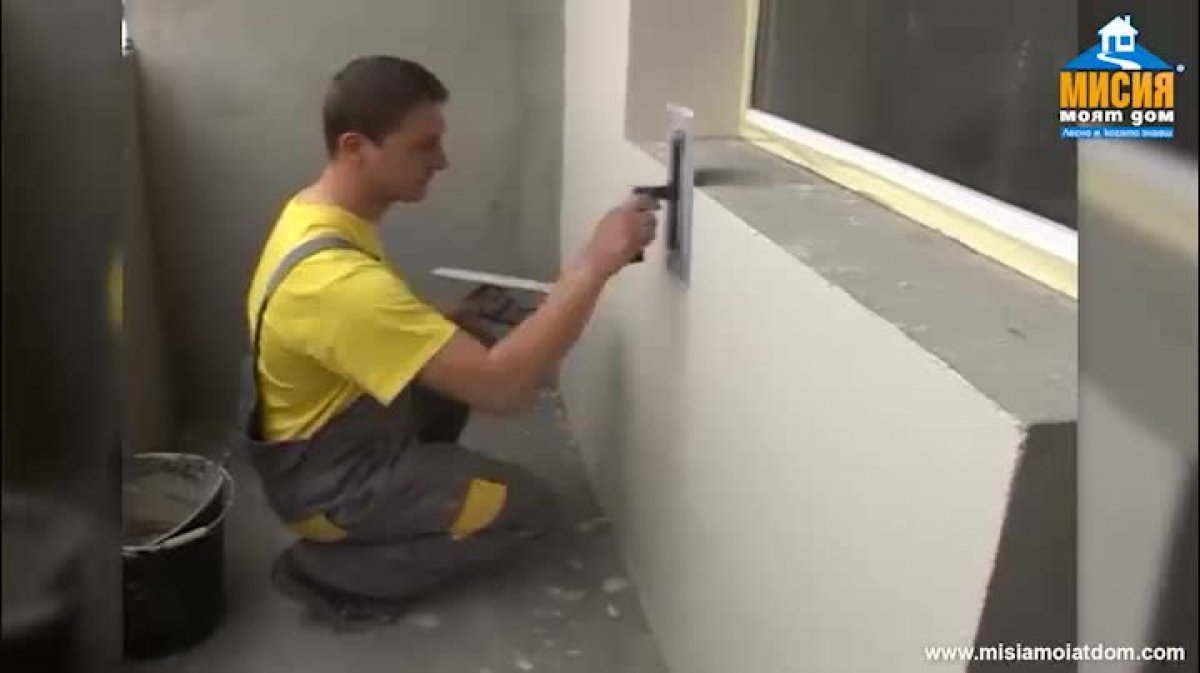

След изсъхването на първия слой шпакловка се нанася и втори, в който се вгражда армировъчната мрежа. Мрежата е задължителен елемент от системата и допринася за заздравяването на основата преди нанасянето на мазилката. Тя се притиска, така че да потъне напълно в пласта лепилно-шпакловъчна смес. Около прозорците и вратите се вграждат допълнително ъглови профили, които заздравяват ръба. За да се предотврати напукване около вратите и прозорците, които подложени на отваряне и затваряне натоварват допълнително конструкцията, се полагат в ъглите наклонени парчета мрежа. Те също се вграждат в лепилно-шпакловъчната смес.
Мазилката може да се нанася след изсъхване на слоя шпакловка. Грундът осигурява по-добро сцепление между отделните материали – в случая между шпакловката и мазилката.
Дълбокопроникващият грунд е продукт с универсално приложение. Предназнаен е за изравняване на свойствата на основата.
Импрегнира, заздравява и изравнява попиваемостта на основата, подобрява сцеплението й с по-горните финални слоеве – бои и мазилки.
В зависимост от специфичните условия на работния обект, работата след грундирането може да продължи най-малко след 4 часа.
След втвърдяване на грунда могат да се нанасат и финалните слоеве.
За измазването на откритата тераса, като предпоследен слой от топлоизолационната система ще нанесем бяла декоративна мазилка.
Сигурно ще се запитате защо предпоследен слой? Защото като последен ще нанесем високоустойчива фасадна боя.
Съвременните мазилки се предлагат като сухи или готови за употреба строителни смеси.
Преди употреба трябва добре да се разбъркат за да се уеднакви консистенцията, на сместа, тъй като мазилката е на водна основа.
Мазилката се нанася равномерно върху основата със стоманена маламашка. Дебелината на слоя се определя от големината на зърното. Мазилката се нанася само на един слой. Важно условие за добрия краен резултат е еднаквата попиваемост на основата, което се осигурява от предварително нанесения грунд.
За добрия краен резултат и вид на мазилакта от съществено значение е нансянето и структурирането на нанесените участъци да става преди да е изсъхнал нанесения материал.
Така по повърхността не могат да се видят местата на застъпване на нанесения по различно време материал.
При структурирането, включените в мазилката минерални зърна се разнасят и оставят след себе си бразди, съответстващи на направлението на движението на маламашката. Мазилката може да се структурира според личните предпочитания благодарение на разнообразието от техники за полагане - вертикално, хоризонтално или кръгообразно. Взависимост от размера на зърната се получава по-плитко или по-дълбоко набраздена структура. Структурирането се извършва с пластмасова маламашка.
Фасадната боя ви дава възможност за избор на цвят по каталог. Избирате цвета, който предпочитате и го получавате – боята се оцветява компютърно. Гарантирана ще получите цвета, който сте желали. Боята се нанася с мече по цялата повърхност. Тя е предназначена за фасадни и топлоизолационни системи. Идеално защитно и декоративно покритие за стари и нови фасади, мазилки, бетони и декоративни елементи. Притежава висока покривна способност и отлична адхезия с основата. Тя е устойчив ана миене и триене, така че нанесена на гладка основа тя може да се мие.
