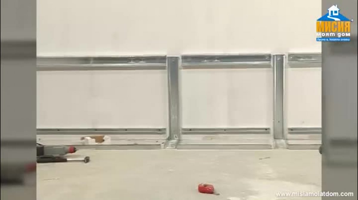

Конструкцията, върху която ще бъдат разположени телевизорът, част от тонколоните и тялото на ресивъра се изгражда от гипскартон. Тя е напълно съобразена с размерите на техниката и изискванията за разположение на озвучителните тела.
Необходимо е предварително проектиране на вида и размера на конструкцията. С помощта на лазерен нивелир се определят точно хоризонталните и вертикалните линии. След това към стената с винтове се закрепват метални профили, а към тях се захващат профилите, които служат за монтирането на гипсфазера.
Преди монтирането на гипскартонените плоскости трябва да се заложат захранващите техниката кабели.
