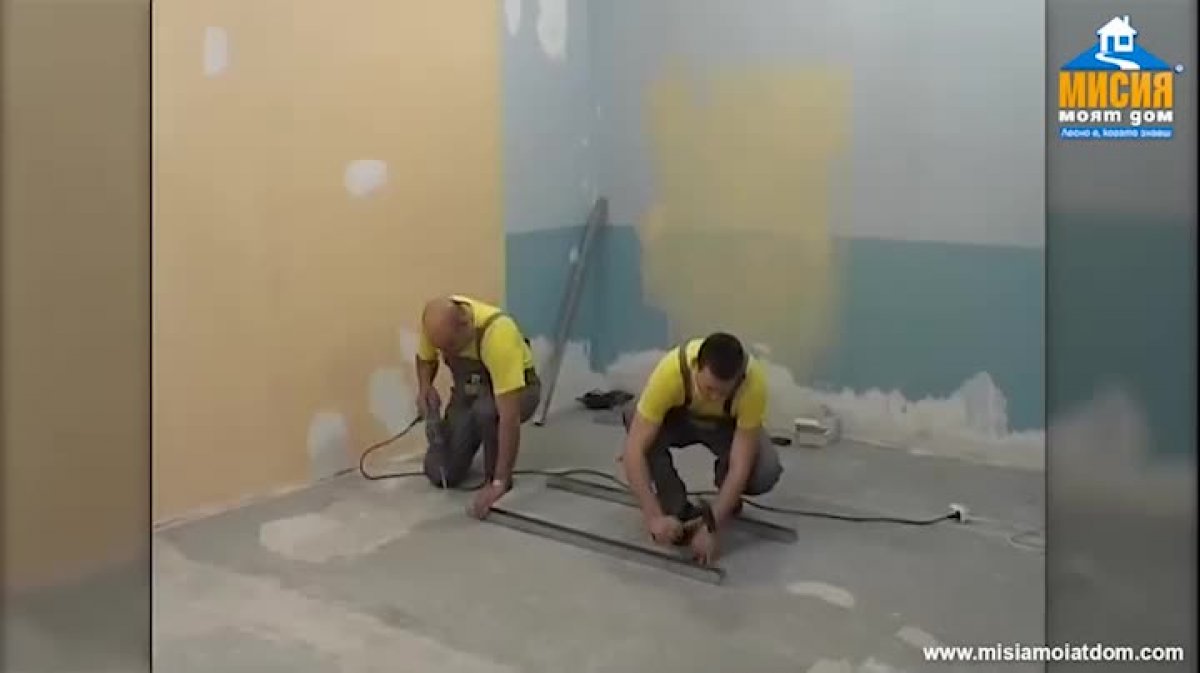

Правилното изграждане и оразмеряване на конструкцията от метални профили играе важна роля за стабилността на строителния елемент.Фиксирането на УВе профилите става чрез рамкови дюбели.Така металните профили здраво се захващат към основата и образуват стабилна рамка, към която ще се закрепват и вертикалните ЦеВе профили.
При изграждане на островна конструкция е важно разположението и укрепването на металната конструкция да бъде добре проектирано, за да бъде тя стабилна след цялостното изпълнение на строителния елемент.
