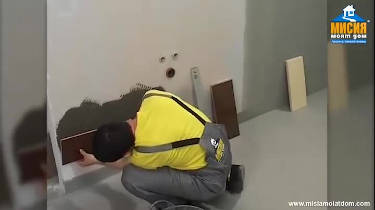

Плочките трябва добре да се нивелират и по време на лепенето,защото малко отклонение в началото, довежда до видим наклон накрая.
Гъвкавото лепилото за плочки не позволява свиличане на плочките.Това дава възможност за спокойно лепене на плочки,без да е необходимо да се поставя отдолу летва,която да предпазва плочките от смъкване.Разстоянието между плочките се контролира с кръстчета.
Дългото отворено време на лепилото за плочки е от съществено значение за лесната работа и пестенето на материал.Преди да се залепи най-долният ред от плочки по стените,трябва да се залепят плочките на пода.Така плочките на пода са застъпени от тези на стената.Стичащата се вода по стените няма да прониква директно във фугата,а ще се плъзва по плочката.
Правилото при лепенето на плочки за назъбената маламашка важи и тук с пълна сила – това осигурява здраво залепване и няма риск от счупване на плочката при по-тежки натоварвания.
Първият ред се залепва накрая и ако е необходимо плочките се изрязват по наклона на пода.
Лепилото се втвърдява за около 24 часа.Това е времето, което трябва да се изчака,преди да се пристъпи към фугирането на плочките.
