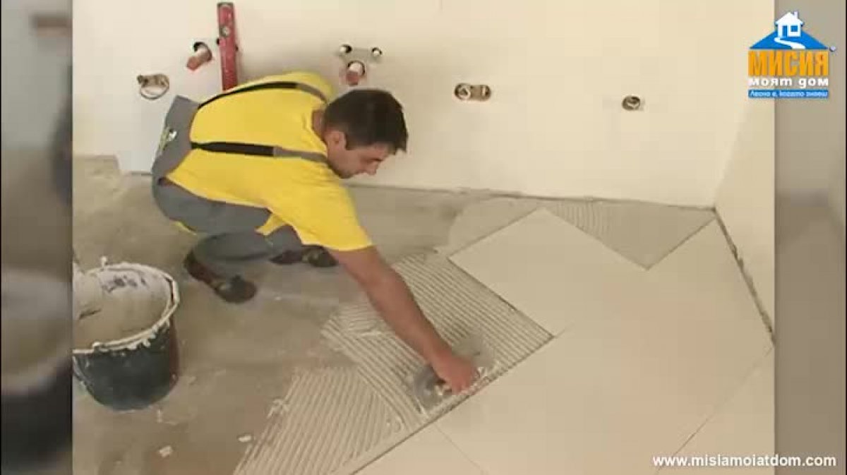

Основно правило при избора на плочки е характеристиките им да съответстват на изискванията на мястото, където ще се полагат.
След това вече всичко зависи от майстора и от лепилото.
За лепене на гранитогрес се използват лепила обогатени с полимерни съставки, които повишават сцеплениоето му с непопиващата плоча от гранитогрес.
Едно от най-важните качества на гранитогреса е неговата твърдост. Той се отличава с голяма механична устойчивост в сравнение не само с керамичните плочки, но и с естествения камък. Материалът е и износоустойчив, което означава, че може да се прилага на всякакви места, дори и с интензивно движение.
За здравината на покритието важна роля играе и начина на лепене.
Лепилото се нанася с назъбена маламашка върху основата.
За още по-голяма здравина и 100 процента контактна повърхност то се нанася и върху гърба на плочката.
Колкото по-голяма е плочата – толкова изискванията към лепилото са по-високи – по-висока елестичност и по-добра издръжливост на натоварвания. Това означава , че и след втвърдяване те запазват в необходимата степен еластичността си, така че да поемат термичните разширявания и свивания, без да се напукват и разрушават механично.
Когато купувате лепило за плочки, съобразявайте и с размера на плочките, които ще лепите. На опаковките им е отбелязано за какъв размер на плочите е подходящо лепилото.
Фугиращата смес също трябва да бъде с завишени характеристики – еластична и здрава.
Нанася се по цялата повърхност на плочите.
След като стегне сместа, фугите се оформят с влажна гъба.
Остатъците от сместа се почистват със сух парцал.
