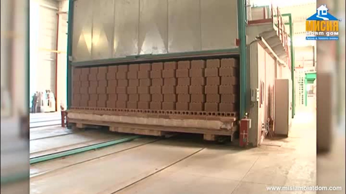

В пещта се извършва същинското изпичане на продукта по зададена температурно-времева крива. Пещта е разделена условно на три температурни зони - нагряване, изпичане и охлаждане. Чрез система от горелки, с компютърно управление се поддържат необходимите за изпичането температури по време на престоя на тухлите в пещта. Система от вентилатори осигуряват движението на горещия въздух по дължината на цялата пещ.
След пещта готовата продукция се разтоварва от роботи и тухлите поемат по транспортната лента към последния етап от производството – тяхното опаковане.
