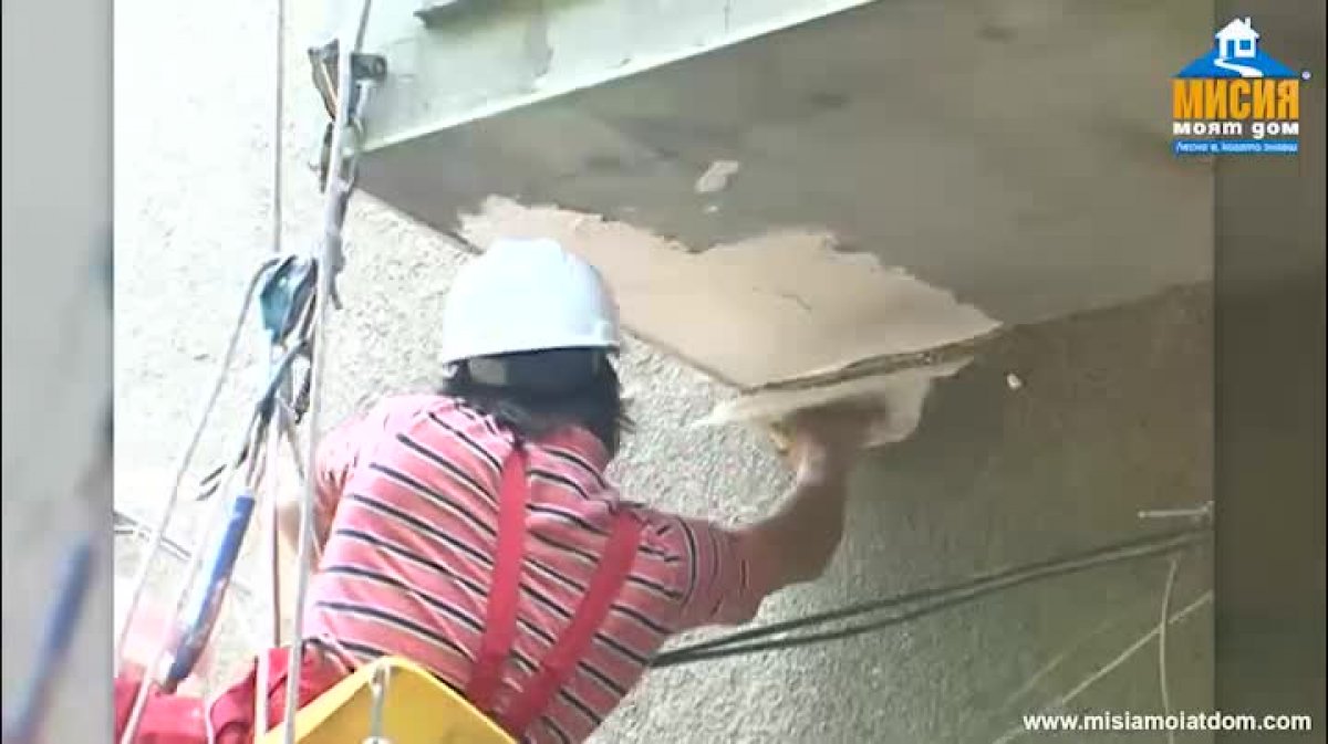

Лепилото се нанася с мистрия върху плочата. В средата се нанасят няколко топки в зависимост от големината на топлоизолационната плоскост.
Плочата се залепва веднага и се притиска с леки потупвания.
Върху долната страна на балкона също се залепват плоскости.
Със стъропорените плоскости се следва точно формата на балкона и се повтарят всички елементи, така че да се получи повторение на фасадата и да се уеднакви вида на нашия балкон с балконите на всички съседи отгоре.
