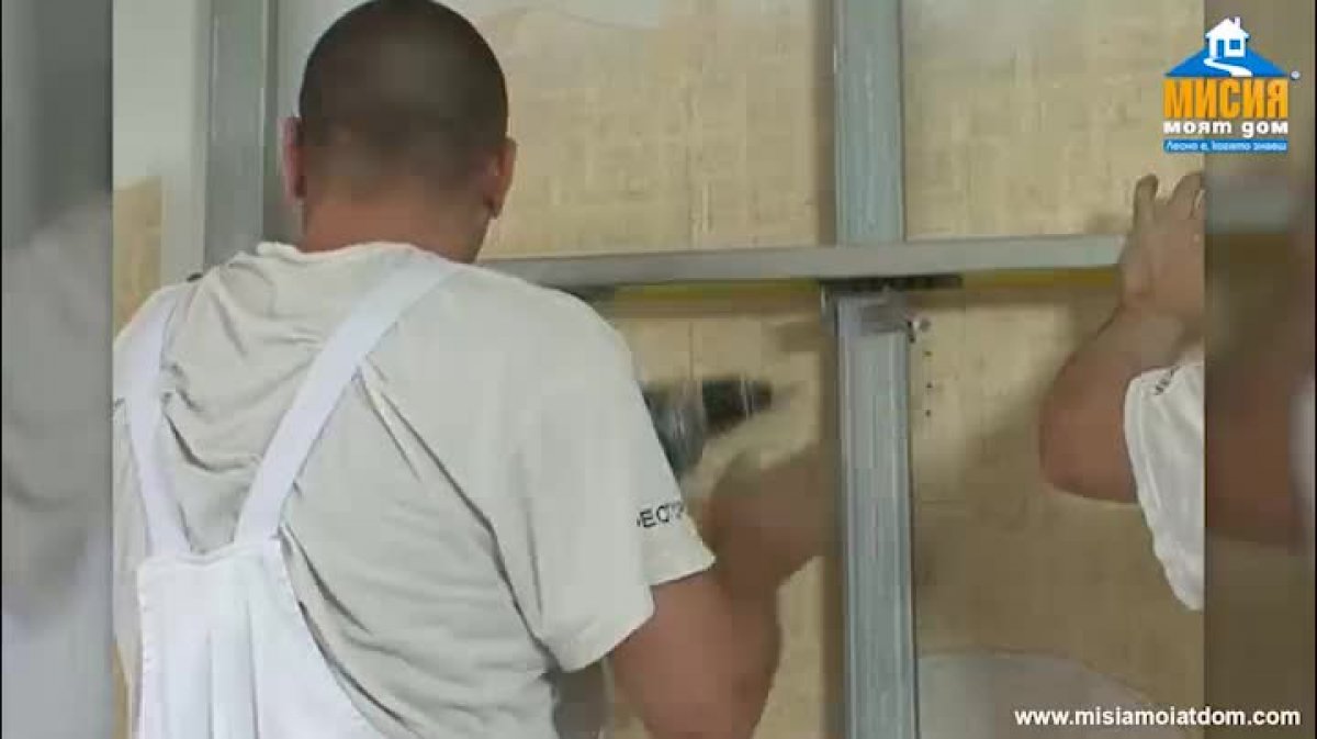

Към пода UA профилите се захващат със специално произведени за тази цел пети за връзка между UA профил и под или таван.
UA профилите са много по-стабилни и здрави и затова се използват при изграждане на отвори на прозорци и врати.
Щурцът над вратата също се изгражда и монтира по точно определен начин. Захващането към конструкцията е с така наречените пети.
Над щурца се монтира вертикален профил, за захващане на гипскартонените плоскости.
За по-голяма стабилност върху металната конструкция около вратата се монтира двуслойна облицовка от гипскартонени плоскости.
Фугите на първия слой се запълват с фугираща смес. При оразмеряването на плоскостите за втория слой трябва да се следи за разминаване на фугите, което създава по-голяма стабилност и се предотвратяват евентуални напуквания на фугиращата смес и шпакловката.
