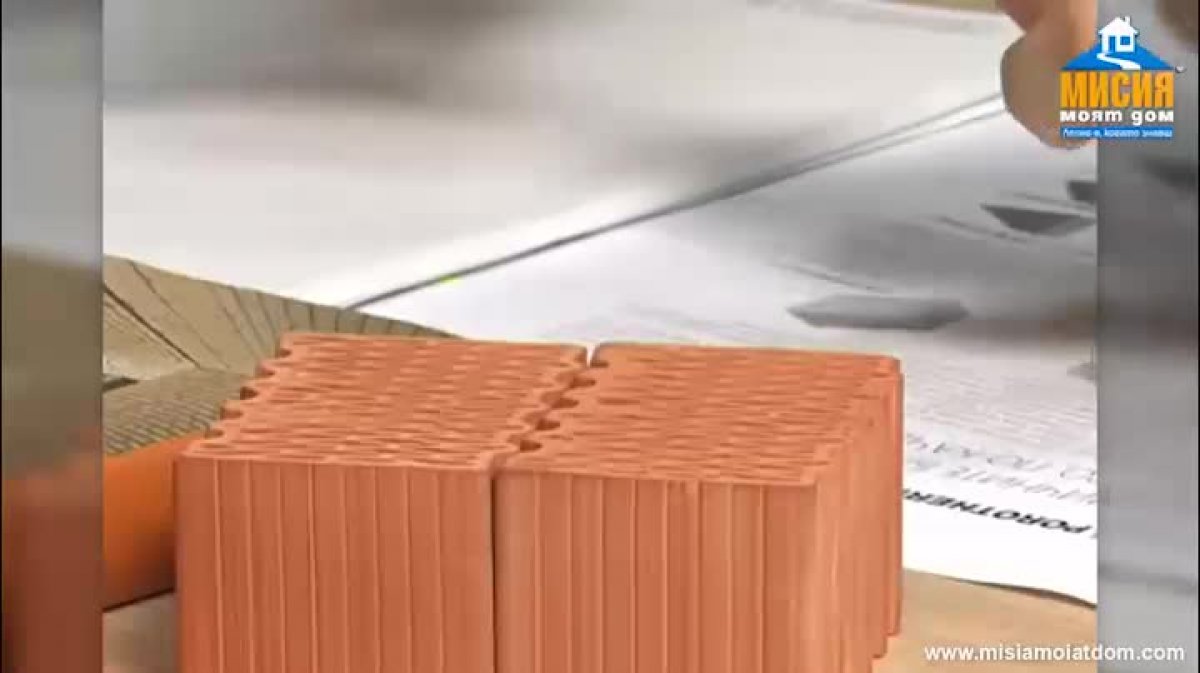

Новият керамичен блок е с дебелина 38 см и притежава изключителен коефициент на топлопроводност. Затова стените, изградени с тях, отговарят на изискванията на новата Наредба 7 за топлосъхранение на сградите, без да се налага полагането на допълнителни топлоизолационни материали.
Изграждайки еднослойна стена с новите керамични блокове ние получаваме всички предимства на една високо енергийно ефективна стена само с една технологична операция, като си спестяваме време и най-вече раходи за полагането на допълнителна топлоизолация по стените.
Множествето вертикално разположени кухини осигуряват по-голяма якост на натиск, а при полагане на разтвора, във вертикалните кухини се затваря въздух, който допълнително повишава топлоизолационната им способност.
Така си осигуряваме достатъчна топлоизолация, без да запечатваме сградата с изкуствени материали и тя може да „диша” и да регулира микроклимата по естествен път.
Блоковете се свързват един към друг чрез характерната сглобка нут и федер. Тя улеснява работата на зидаря като води зидарията праволинейно и прави зида плътен и устойчив, като спестява разходите и от разтвор по вертикалните фуги.
