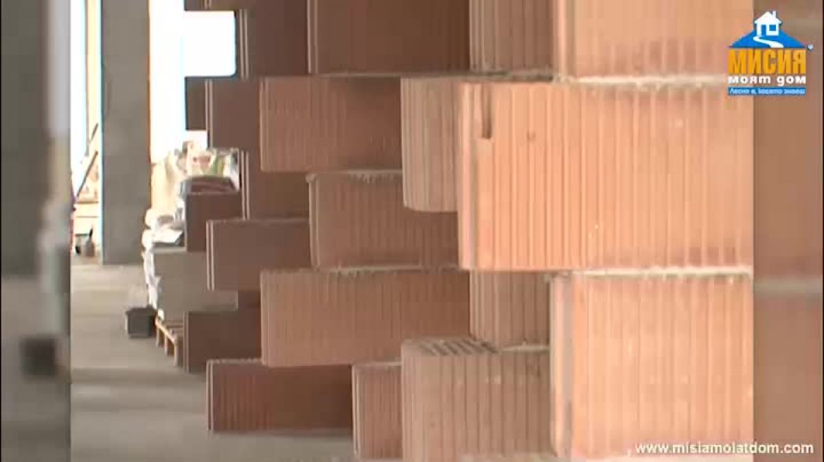

За да се започне вторият ред е необходимо да се осигури така наречената превръзка с минимална дължина на разместване на тухлите от поне 1/3 тухла или често използваната половин тухла.
Изглежда най-лесната превръзка е тази межу тухлите за вътрешни стени с дебелина на зида 12 сантиметра. Те са с размер 500 x 120 x 238. При тях също важи правилото за застъпване поне на една трета от дължината на тухлата и разминаване на вертикалните фуги.
При първия ред, половин тухла влиза перпендикулярно в зида.
Тухлата от втория ред се поставя така, че да я застъпи и зидането се започва точно от тази тухла в двете посоки.
Така вече в третия ред имаме пълно застъпване или по-точно превръзване на тухлите, което осигурява и стабилността на зида.
Правилното изпълнение на всички превръзки в зидарията гарантира максимална стабилност и сигурност на сградата.
