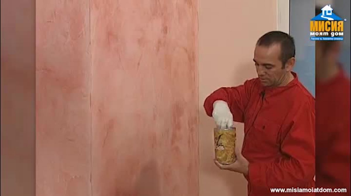

Венецианска мазилка
Ефектът на мазилката се получава при нанасянето на втория продукт в серията – самата декоративна мазилка.
Инструментите, с които се работи са специално предназначени за нанасяне на такъв тип мазилка. Те са трапецовидни и са в няколко размера. Първият слой се нанася равномерно по цялата повърхност с маламашка. Нанасянето му наподобява шпакловка. Слоят се изравнява.
Първият слой е основата за нанасяне на декоративния ефект. Съхне за около 10-12 часа в зависимост от условията на околната среда.
Вторият слой е този, който определя декоративното звучене на мазилката. Тук може да се развихри фантазията. Нанася се със шпакла и маламашка. Има много начини за нанасяне на втория слой.
Различните начини на нанасяне на втория слой придават различно звучене на крайното покритие.
При нанасянето на втория слой е важно спазването на една и съща техника по цялата повърхност. Колкото и безразборно да изглежда на пръв поглед нанасянето на мазките, то трябва да е равномерно и да следва една и съща посока на нанасяне. Така се постига общото хармонично звучене на мазилката.
След около 6 часа може да се нанесе и третият слой от мазилката. Нанася се с маламашка с диагонални движения.
Натискът при нанасянето на този слой е по-силен. С него се изравнява основата.
При това движение с натиск повърхността се полира с ръба на маламашката.
Това е завършващият изравняващ слой на венецианската мазилка. След изсъхване се получава мраморното звучене на повърхността.
Полиращата паста е защитен продукт, представляващ вакса с восъчно полимерен състав и добавки, улесняващи нанасянето. След нанасяне на ваксата върху мазилката повърхността става устойчива на миене. Продуктът е без мирис, нетоксичен, незапалим и е напълно безвреден за човека и околната среда. Нанася се минимум 4 дни след нанасянето на последния слой на мазилката с мека памучна кърпа, която се напоява в разтвора. Изцежда се и с плавни движения без натиск се нанася по цялата повърхност. Разтворът попива в основата след първото му нанасяне. За пълно запечатване е препоръчително нанасяне и на втори слой от полиращата паста.
Така основата става гладка и лъскава и може да се мие.
