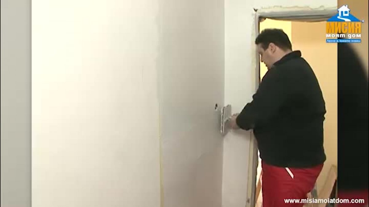

Ще проследим работата на нашия майстор, който ще нанасе декоративна венецианска мазилка.
Основата за декоративните ефекти трябва да е много добре подготвена – идеално шпаклована и разбира се грундирана със специален грунд.
Грундът е специално разработен като един от компонентите на венецианската мазилка. Нанася се по стандартния начин с мече или четка върху суха и почистена основа.
Той повишава сцеплението на основата и изравнява попиваемостта й. Това е от значение за съхненето на следващите слоеве. При неравномерно изсъхване биха могли да се появят петна по повърхността.
Първи слой
Първият слой се нанася равномерно по цялата повърхност с маламашка. Нанасянето му наподобява шпакловка, само че повърхността не се изравнява а се оставят всички неравности, образувани при нанасянето на материала.
Декоративните мазилки разкриват нови възможности в интериорния дизайн. Чрез тях може да се пресъздаде атмосферата на различни епохи и стилове. Декоративните мазилки имат доста по – дълъг живот от традиционните бои и латекси. Освен това те защитават и самата повърхност от появата на влага, мухъл и други неприятни „ефекти”.
Втори слой
Крайният ефект зависи от нанесените мазки върху основата. Така че още при нанасянето един добре обучен майстор може да влияе върху крайния резултат.
Ние решихме мазилакта да остане с бял цвят, така че да бъде редно продължение на тавана, но с огледалния си ефект да създава илюзия за по-високо помещение.
Гланцирана декоративна мазилка
Най – популярната декоративна мазилка е гланцираната. Чрез нея се постига ефекта на античните сгради във Венеция. Тя наподобява ефекта на мрамор. Създава се визията на старите замъци от средновековието.
Но за да може да се контролира рисунъка и ръката трябва много опит. Затова доверявайте се само на добре обучени майстори, които ще могат да изпълнят вашите желания и вижданията на дизайнерите.
Специалните съставки на материала позволяват неговото полиране до блясък само с мека кърпа и малко повече търпение.
Натискът при така наречената лустрация е по-силен.
Ако е необходимо може да се дабави и съвсем тънък слой от мазилката.
При това движение с натиск повърхността се полира с ръба на маламашката.
Това е завършващият изравняващ етап от полагането на венецианската мазилка. След изсъхване се получава мраморното звучене на повърхността.
Когато е необходима по-голяма влагоустойчивост – например в големи бани, фирмата предлага и полиращата паста. Тя е защитен продукт, представляващ вакса с восъчно полимерен състав и добавки, улесняващи нанасянето. След нанасяне на ваксата върху мазилката повърхността става устойчива на миене.
За пълно запечатване е препоръчително нанасяне и на втори слой от полиращата паста.
Така основата става гладка и лъскава и може да се мие.
