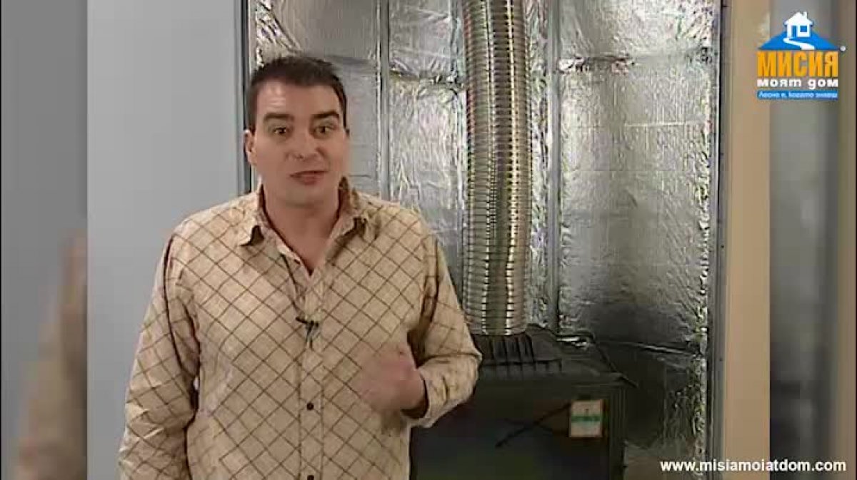

Камината, която ще изградим, ще е разположена в ъгъла между двете стени. При токова разположение е много важно първоначалното измерване и определяне на точното място на конструкцията. В противен случай булото на камината би могло да бъде изкривено и страничните му стени няма да са равни.
Основата на камината ще бъде изградена от стандартни газобетонни блокчета. За залепването им се използва циментово лепило. Отвътре газобетонните блокчета трябва да се измажат или Ако не се измажат, след време може да започнат да се разпрашават.
След основата, следва изграждането на металната конструкция за булото на камината. Първо се монтират UD метални профили към пода и тавана с рамкови дюбели. Разстоянието между дюбелите не трябва да бъде повече от един метър. Вертикалните CD профили се захващат към вече монтираните хоризонтални.
За изолиране на камина се използва камена вата. Практически каменната вата е негорима, а коефициентът й на топлопроводимост е незначителен. Ватата се монтира между металните профили обикновено без допълнително укрепване. Първо се монтира парчетата вата отзад, сле дтова отсрани и най-накрая отпред на конструкцията. Отелните парчета каменна вата се залепват със специална алуминиева лента.
Към вече изградената метална конструкция, с рапидни винтове, се захващат кипсфазерни плоскости, които предварително са изрязани в необходимите размери. За целта се използва макетен нож и след това плоскостите лесно се чупят. Финалната обработка на изграденото було включва запълване на фугите и
