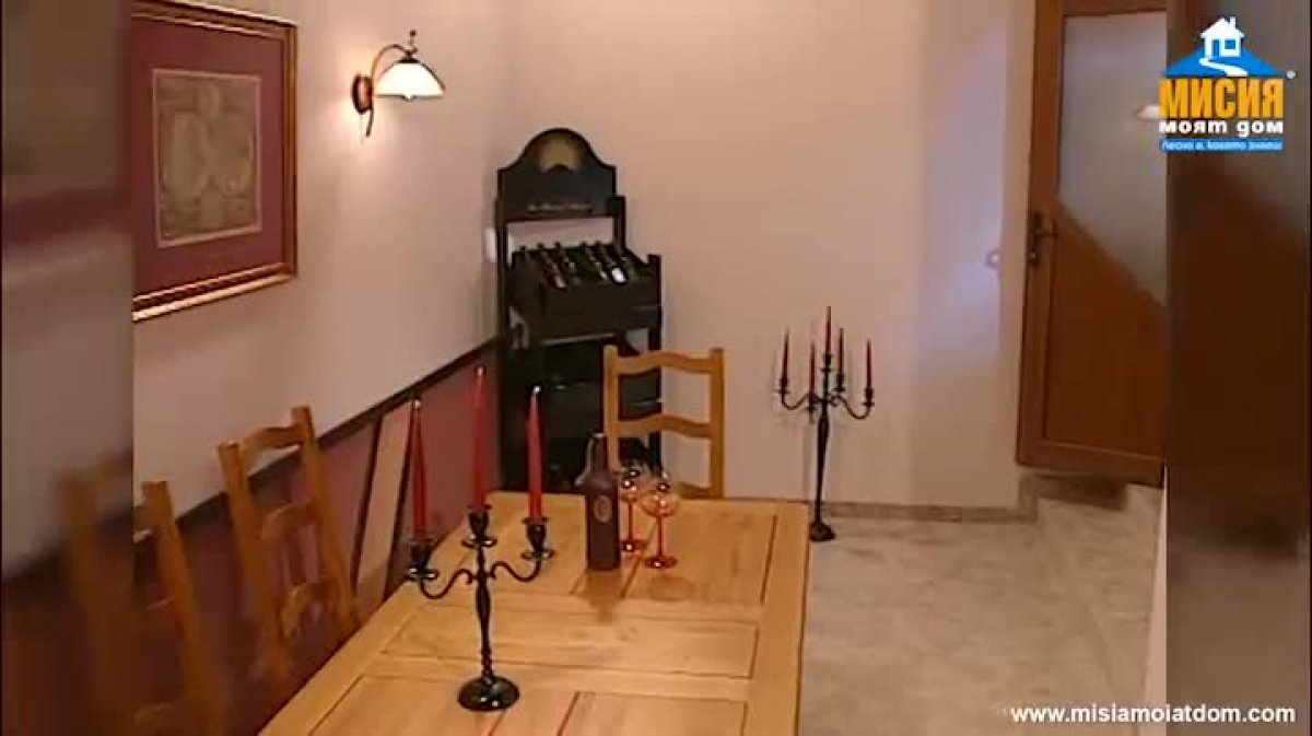

След като подът е предварително почистен и грундиран, може да се премине към поставянето на подовата настилка. Подовата настилка трябва да бъде с по-голяма износоустойчивост, затова е препоръчително да се избере гранитогрес. Той е с почти нулева водопоглъщаемост и това не позволява образуването на петна, което е важно, когато става въпрос за домашна механа. За лепене на плочи от гранитогрес се използва гъвкаво лепило. То се нанася с назъбена маламашка. Размерът на зъбите варира според големината на плочите. При размер 33х33 см се използва маламашка с размер на зъба 10 мм.
Плочите се притискат към основата, като необходимите корекции се правят с гумен чук. За да се запази еднакъв размер на фугите се използват монтажни кръстчета.
При лепенето на настилката по стъпала, тъй като няма да бъдат използвани специални плочки за челата на стъпалата, плочката на стъпалото ще застъпи челната плочка.
Фугирането се извършва най-малко 24 часа след залепването на плочките. Това време е необходимо за стягането на лепилото.
Преди нанасяннето на сместа фугите трябва добре да се почистят и ако е необходимо да се навлажнят.
Фугиращата смес се разбърква в съд с вода до получаването на хомеогенна смес. Нанася се с гумирана маламашка или при по-големи пространства със специален уред. С него сместа се разнася по-бързо и лесно.
Оформянето на фугите става с мокра гъба. Ако времето е много топло, то оформянето им трябва да става на части, за да не изсъхне прекалено много нанесената фугираща смес.
По така фугираната настилка може да се стъпва след 24 часа.
