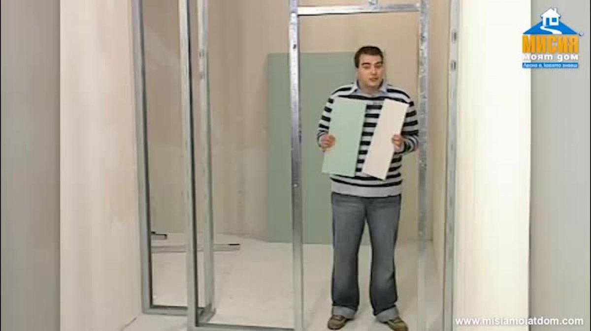

Системата за изграждане на преградна стена се състои от единична конструкция от метални профили и двуслойна облицовка с водоустойчив гипскартон.
UW профилите, които се монтират по периферията – на пода и на стената се различават от профилите, които се използват за закрепването на гипсовите плоскости. Освен различно предназначение, те имат и различна форма.
Металните CW профили, се разполагат по дължина с междуосово разстояние 62,5 см. Това разстояние е съобразено с големината на гипскартонените плоскости и не се променя независимо с каква широчина на профила се работи. При изпълнението на такива решения е важно конструкцията да е добре захваната към стената и добре укрепена с достатъчно напречни метални профили. Така се осигурява здрава основа за захващането на гипскартонените плоскости и те биха могли без проблем да поемат и по-големи тежести.
Тъй като изградената стена се явява преградна за банята, в нея се отсавя отвор за врата. Отворът на вратата е съобразен с нейния размер. При височина на стената до 2.80 метра отворът може да бъде изграден и от комбинация на CW и UW профили. При по-голяма височина на стената и по-тежки врати се препоръчва използването на по-дебели и стабилни профили, специално предназначени за укрепване на отвори за прозорци и врати. Вида на профилите зависи от тежестта на вратата.
При изграждане на преградни стени във влажни помещения изискванията към материалите са завишени и затова се използва влагоустойчив гипскартон. За да се осигури необходимата устойчивост, вътрешността му е подсилена с водоустойчиви агенти. След предварителна обработка, влагоустойчивите гипскартонени плоскости могат да бъдат покривани с плочки, мазилка, латекс и др. Облицоването на конструкцията се осъществява с вертикално разположени гипскартонени плоскости. Те се захващат с рапидни винтове към металната конструкция.
