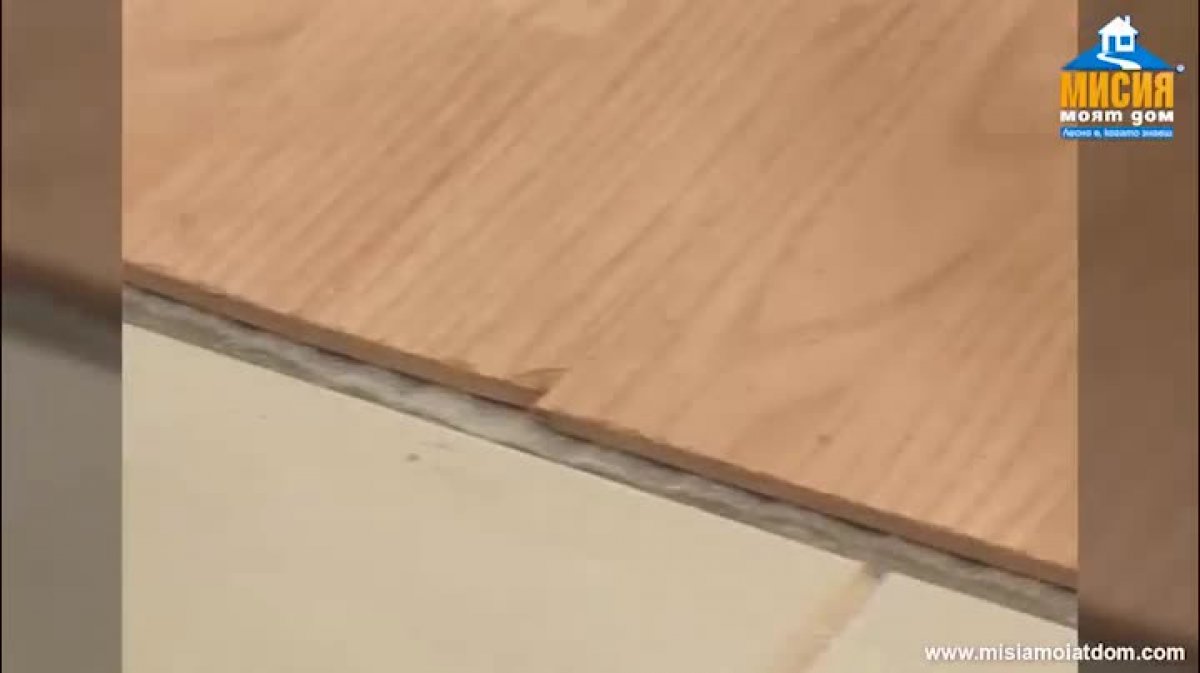

Монтирането на декоративните лайсни на паркета в трапезарията се осъществява чрез монтажно лепило. Операцията се извършва след като боята на стените е напълно изсъхнала.
