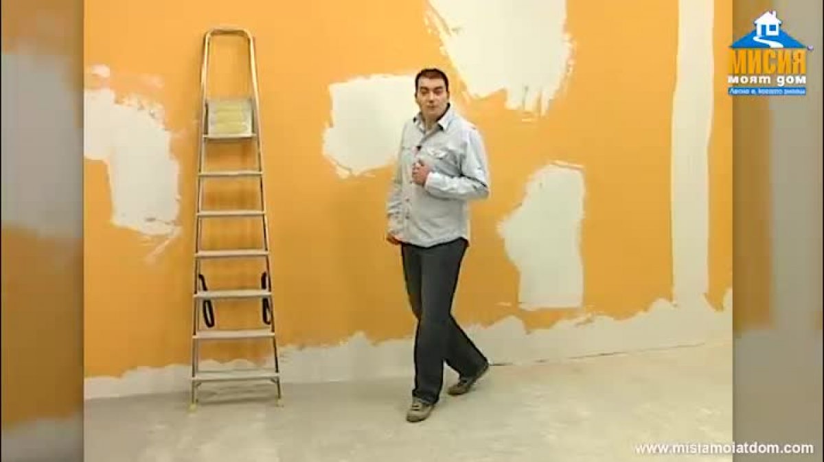

Фугиращата смес се разбърква добре в съд със студена вода. Нанася се с шпакла и маламашка. Фугопокриващата лента – хартиена или стъклофазерна покрива фугите и се поставя между два слоя от фугиращата смес. Тя създава здрава връзка между материалите и не позволява евентуално напукване след окончателното изсъхването на шпакловъчната маса. Шпакловат се всички фуги и глави на рапидните винтове.
Ако изискванията към гладкостта на стената са високи, то след изсъхването на фугопълнителната смес, стените се допълнително.
Добре е преди на стените, те са се грундират Благодарение на своите свързващи и укрепващи свойства грундовете заздравяват основата и предотвратяват евентуални повреди по нея. Друга задача на грундовия слой е да уеднакви и намали попиваемостта на основата – мазилка или
След изсипването на шпакловъчната смес във водата тя се разбърква добре на не много бързи обороти, за да се избегне вкарването на въздух. Времето за работа започва да тече от момента на разбъркването на сместа. От него зависи и количеството на материала, който се приготвя наведнъж. Отвореното време оказва влияние върху продължителността на работа след нанасянето на разтвора върху основата. Продължителното отворено време дава възможност за по-спокойна работа на майсторите. При кратко отворено време на не позволява доброто оформяне на повърхността, защото материалът вече не е пригоден за работа. След нанасяне, шпаклованата стена трябва да се шлайфа със шкурка.
