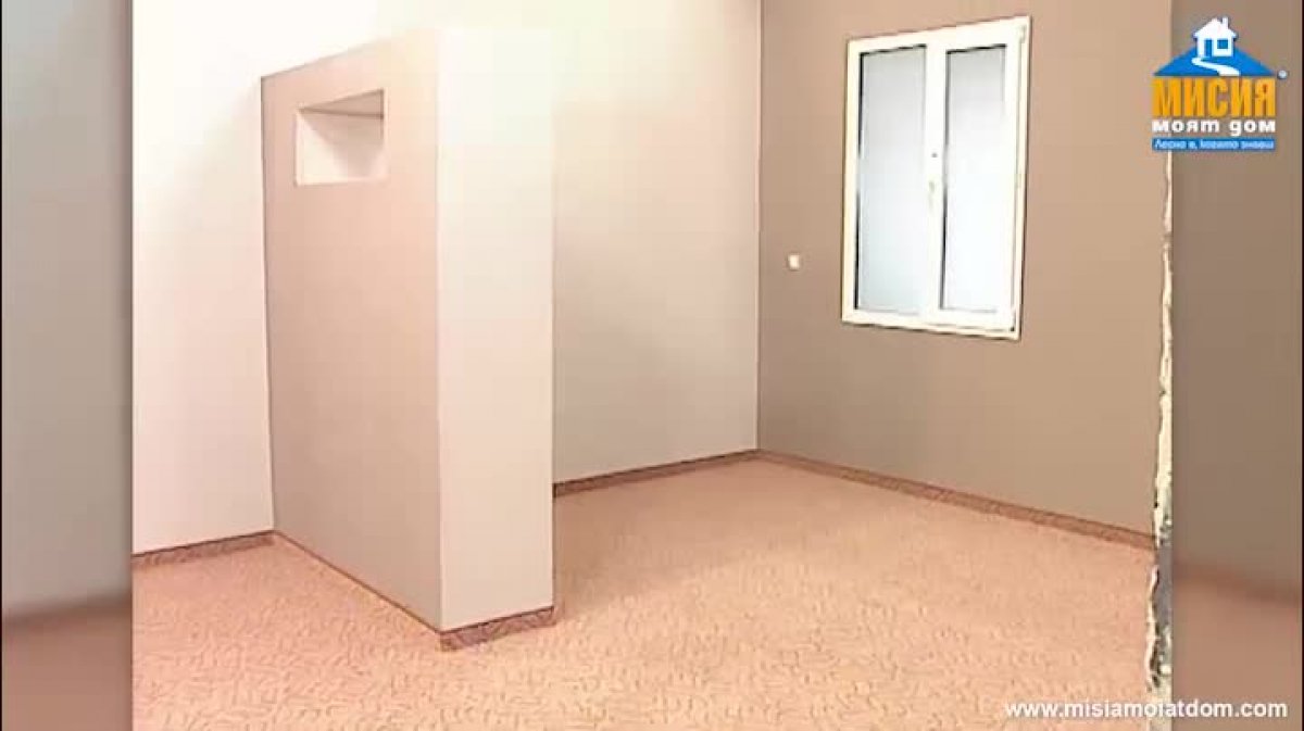

Разкроеният вече мокет се прегъва през средата и лепилото се разнася на пода с помощта на назъбена шпакла с дълбочина на зъба от 1,5 до 3 мм. Дълбочината на зъба определя количеството лепило, а то зависи от поглъщаемостта и гладкостта на основата. Лепилото се нанася едностранно и равномерно и по цялата повърхност на пода.
Стаята придобива завършен вид с поставянето на перваз от самия мокет- по този начин помещението ще изглежда по-просторно и в същото време – по-уютно. Мокетеният перваз е чудесен начин да оползотворите фирата от мокета, която обикновено остава при по- големи помещения или при помещения с неправилна геометрична форма.
Най-лесният начин за залепване на перваза на мокета е с монтажно лепило. Нанася се по цялата дължина на перваза. Залепва веднага за стената и не е необходимо допълнително укрепване. Лесната и бърза работа с монтажните лепила ги правят все по-предпочитан продукт за всякакви довършителни строотелно ремонтни и монтажни работи.
След залепването на цялата настилка тя се притиска с валяк към основата. Посоката на движение на валяка е от центъра навън, за да се изкарва въздухът, останал под настилката.
