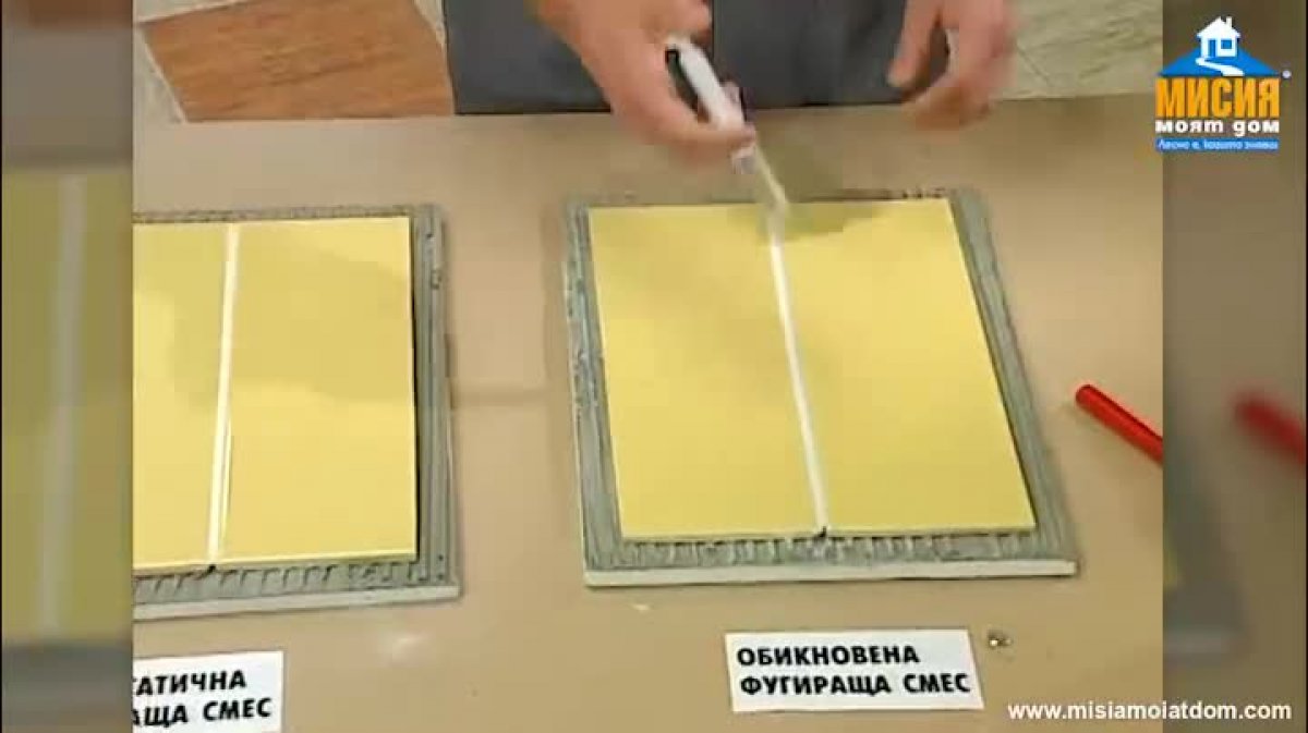

За фугирането на плочките в кухнята е препоръчително използването на гъвкава аквастатична фугираща смес със специална формула, която предпазва фугите от образуване на плесен и мухъл. Водните капки не попиват в структурата на фугата, като така се предотвратява развитието на микроорганизми и фугите остават чисти.
Добре почистените фуги между плочките се навлажняват преди нанасянето на сместа, за по добро сцепление между материалите. Използва се гумирана маламашка за по-равномерно разпределение навътре във фугите.
