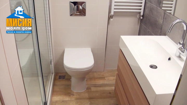

С това завърши и нашият ремонт на банята в този апартамент.
Ние сме доволни от резултата, тъй като това което планирахме и искахме се получи.
Имаме една компактна баня, но със всички необходими удобства. Голямата бяла мивка със шкаф, който може да побере много в своите две чекмеджета, които лесно можете да пригодите към нуждите си, като преместите преградите.
Душкабината е отделена цветово от останалата част на банята. А стъкленият параван при къпане ще пази от мокрене цялата баня. Душ окачването е разположено на по-тясната страна, за по-голямо удобство.
Нишата в удължението на стената, което направихме, ще побира цялата козметика. А дискретното осветление ще придава изисканост.
Стоящата тоалетна чиния е с вгадена структура и елегантен активатор.
Голямото огледало над мивката разширява пространството на банята.
