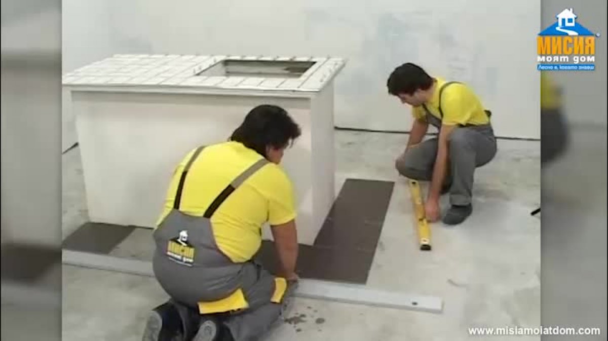

Но грундирането с дълбокопроникващ грунд е задължително преди полагането на плочките – както на плота, така и на пода, където е планирано залепване на гранитогрес. За да се осигури равна и хоризонтална основа, първо се залепват т.н. майки от самите плочки в четирите ъгъла на конструкцията.
След това се започва лепенето по стандартния начин, като с кръстчета се контролира разстоянието между плочките.
С малка шпакла се обира лепилото по края на всяка залепена плочка.
След изсъхване на лепилото фугите се почистват старателно и след това плочките се фугират. Фугиращата смес се нанася по цялата повърхност на плочките с гумирана маламашка.
Оформянето на фугите става с добре изцедена гъба и след изсъхване на фугиращата смес повърхността на плочките се почиства със сух парцал.
За по-добър визуален ефект, лепенето на плочките около конструкцията започва с цели плочки от към най-видимата част. За целта преди самото лепене, разположението на плочките се очертава на пода, като те се нареждат без лепило по начина, по който желаем да ги разположим. След очертаването се започва и с лепенето.
Лепилото се нанася само върху основата с назъбена маламашка.
