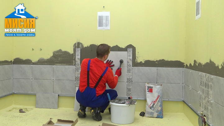

Плочки за баня
За нашата баня ние сме избрали плочки в преобладаващ сив цвят, който е изключително подходящ за малки бани, тъй като притежава дискретно излъчване и се съчетава хармонично с множество други тонове. Сивите стенни плочки са с мраморен дизайн в два нюанса, фризовете са с геометрични мотиви, които да подчертаят зоната на мивката и декорни плочки със същите геометрични мотиви, на фона на които ще изпъкне бялата тоалетна чиния.
За пода плочките са в същия сив цвят с мраморен дизайн, като по този начин няма да има рязка граница между под и стени и това визуално ще разширява банята.
И ако се чудите защо започваме от средата на банята, ще ви обясним. Целта е мивката и стоящият смесител да попаднат точно в средата на паното от по-светли плочки и фриз, както е направен проектът, залепен на стената.
По проект на съседната стена имаме стояща тоалетна чиния, а точно зад нея, по цялата височина на стената имаме декорна плочка, която е с размера на основните. Затова започваме пак от средата на стената, за да сме сигурни, че тоалетната чиния ще бъде в центъра на декора от колекцията, която сме избрали. Декорните плочки правят въжможни различни дизайни на банята, като те перфектно допълват основните и създават акценти, където е необходимо.
Режем стенните плочки успоредно на канта. Режещата ролка нагласяваме в зависимост от дебелината на плочката.
Залепваме нашето твърде тясно, но много прецизно отрязано парче плочка на мястото му.
На пода лепим плочките под ъгъл 45 градуса спрямо стената. Това се прави обикновено поради две основни причини – когато стените не са успоредни и има вероятност да се получат т.н. клинове или когато размерът на плочките на стената и на пода не е един и същ и не може да се получи съвпадане на фугите.
В нашия случай избираме да лепим под ъгъл поради втората причина. Подовите плочки от серията, която сме избрали, са квадратни с размер 33,3х33,3 см. Това позволява диагоналното им редене.
Те са в цвета на по-тъмните плочки на стената.

Фугиране на плочките
Фугите между плочките се почистват от остатъци от лепило и фугирането по стената започва в посока от горе надолу. При спазване на указанията на производителя, консистенцията на сместа позволява нейното пълно проникване във фугите между плочките.
