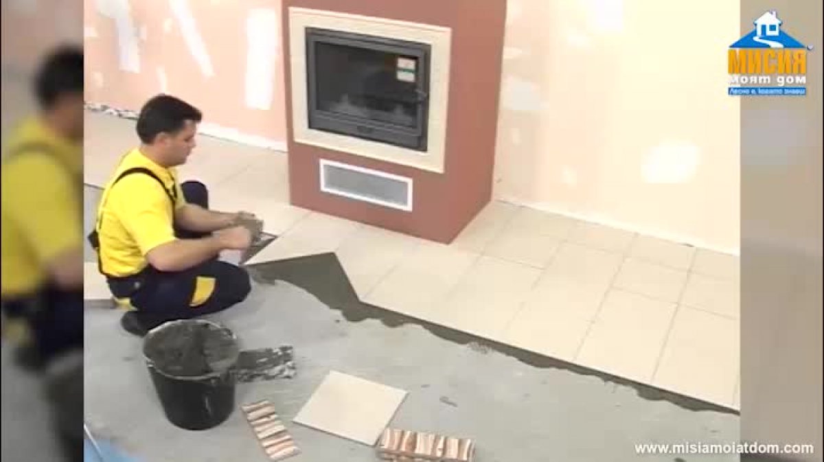

В началото трябва да се определи разположението на декоративната фигура. След това да се прецени откъде да започне лепенето на плочи от гранитогрес, за да се постигне най-добър резултат. Защото едно леко изкривяване в центъра на помещението може да се превърне в огрмно отклонение в края.
Първото нещо, което трябва да се направи при започването на работата по пода е грундирането му. Лепенето на гранитогреса с гъвкаво лепило започва от центъра пред камината.
“Килимът\\\\\\\" се полага под ъгъл 45 градуса спрямо линията на лепене на основните плочки. Около по-тъмните плочки в центъра се прави фриз, който рамкира фигурата и прави преход към по-светлата настилка в останалата част на пода.
След като лепилото се втвърди, плочките се фугират
