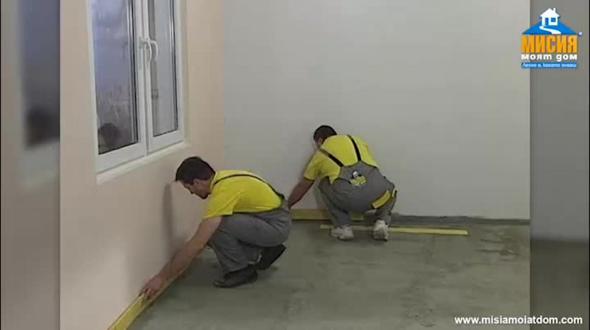

Когато денивелацията на пода е различна в различните части на помещението най-лесния и бързначин е изграждането на сух под с запълване със суха посипка – керамзит или друг подходящ материал.
Покрай стените се слага вата, която ограничава разпространението на ударен шум по конструкционните елементи на сградата.
За да предпазим посипката от влагата след хидроизолацията ще положим и един слой найлон.
След това върху пода се изсипва на ивица част от посипката. Върху нея се поставя спомагателния нивелир и се поравнява нивото до желаната дебелина на поспиката. Дебелината й е в зависимост от денивелацията. Ние определихме около 6 см денивелация и започваме от най-високата част с минимално възможна дебелина на слоя от 2 см.
След това на разстояние от около 2 м, колкото е дължината на нивелира за изравняване се изсипва втора лента. Определяля се нивото спрямо първата, вече нивелирана посипка и може да се започне запълването между двете ленти.
Запълването със сухата посипка става постепенно с изтегляне на нивелира и непрекъсната следене на нивото.
След запълването на едната част от пода, първата спомагателна летва се премества и нивелира спрямо другата и се започва запълването на останала част на пода.
