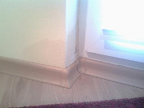

Пуснато на: Нед Авг 30, 2009 11:47 am Заглавие: Отговорете с цитат
Благодаря за отговора. Всъщност не е просто влага, а си е мокро петно, което се появява след дъжд точно до дограмата отвътре в стаята. Качих снимка .... Вижда се къде е отвора - под жълтото тиксо...

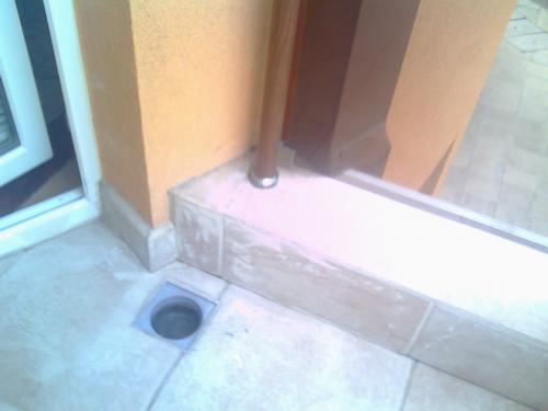

Тръбата за канала, който е на балкона, да не би да минава близо до дограмата? По принцип трябва да има едно декоративно капаче върху отвора на дограмата. Притесняваме и наклона на сифона. Няма нужния наклон и водата явно се разлива по терасата, вместо да отива към канала директно.

Ето снимка заедно с канала....
всъщност тъмночервената колона е водостока. Минава до стената наистина, но водата избива на стената отвътре в стаята непосредствено до рамката на дограмата,а не "зад" водостока. Капачето на сифона е махнато временно, надявам се този отвор да е причината, защото лесно ще го запушим, но ако е нещо от терасата... ще трябва да се разбива... истински кошмар... и не знам как да проверя от къде идва точно водата....
Ето и снимка отвътре на мястото където избива влагата:
Много благодаря за отговорите....

Точното място трудно може да се открие по снимките. Забелязва ли се някаква влага от външна страна? Според мен проблема вероятно е от сифона. Изтича ли се бързо водата през него или има забавяне, като че е запушен?

сифонът изтича добре, не задържа вода изобщо, а отвън няма никава влага, не избива никъде, оглеждах стените, всичко е сухо. Само отвътре - както е показано на снимката....

Колкото до мястото на отводнителния отвор - то не се определя от нашето(а и ваше) желание,а от разположението на отводнителната камера на самия профил и е строго индивидуална за всяка система профили!При някои-"Weissrofil""Rehau" и т.н. тя е относително ниско,при други-"Thyssen","Gealan","Deceuninc" тя е по-високо,но това е даденост от производителя на профила и не може да се променя при монтажа!Просто водата трябва да изтича от най-ниската точка на отводнителната камера! А показаните мокри петна по никакъв начин не кореспондират с мястото на отводнителния отвор!
