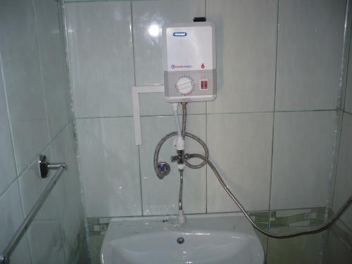

До сега съм монтирал 3-4 проточни бойлера на ЕЛДОМ ИНВЕСТ от по 6kwи няма оплакване от никой
