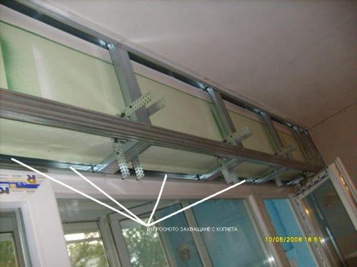

Допуска ли се захващането на UD профил дирактно за дограмата заради голямото разтояние между дограмата и тухлената стена зад предстенната обшивка/разтоянието между дограмата и тухлената стена е около 15-20см.,разтоянието между дграмата и предстенната обшивка е доста голямо заради ватата/.Вьпросното захващане с рапидки/копчета/ вече сьм го направил,та там е спора,защото знам че и някои мои голеги работят така.

до колкото знам не е хубаво да захващаш уд профила за дограмата но незнам защо така съм чувал. това обръщане което имаш ти аз го направих така. неслагам уд профил към дограмата а го лепя дирекно за трегера а предната част я захващам за цд профила както си го направил. но докато гледам снимката ти ти имаш разстояние между трегера и касата на профила значи там можеш да захванеш уд профила без проблем. ако незасъпва гипсокартона касата на прозореца слагаш два пласта гипсокартон докато захапе касата поне 0.5 - 1 см.
