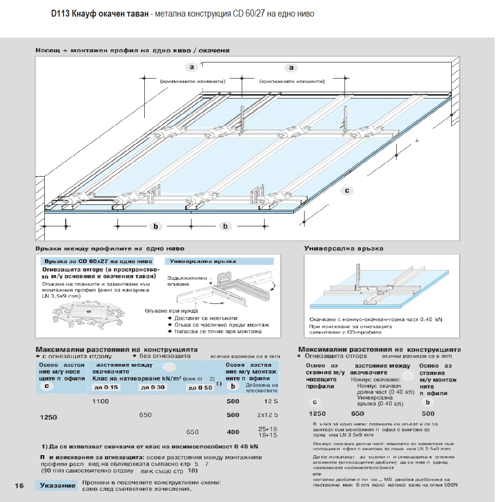

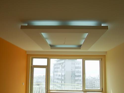

:D Много е просто ако искаш това на картинката,но трябва да имаш някакви познания все пак.Подобре си викни хора да ти го направят а аз съм един от тях

Наистина е просто /това на снимката/. Трябват известни познания за ГК. Виж сайта на Кнауф /проспектите/. След това прежали 50тина лева за профили и самообучение, на снимката ясно личи каква трябва да е конструкцията, и накрая действай. Ако го закъсаш - не се плаши, щото вече имаш предложение от колегата да помогне. :D

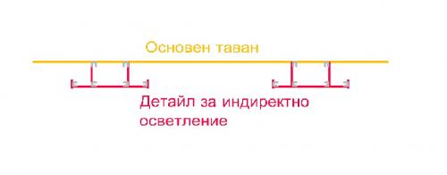

Привет,
В какъв формат държиш да се изчертае детайла или ти е все едно.
Защото с Уин Пейнта надали е най-практично/аз поне мразя да "драскам"когато става въпрос за чертежи и скици.Работя с CAD/CAM програми.Това означава първо да изчертая детайла,след това да го запазя като PDF и да го конвертирам накрая в JPG формат за да мога да го кача тук.Така,че не се "сърди",че никой не е качил до сега въпросната "скица",разбира се има и "колеги" които крият "тънкостите на занаята" или просто не им се занимава да чертаят.Не всичко опира до пари,говорим за време и желание също.
Качвам снимка на основния таван/който може да намерите в каталога на Кнауф-БГ ако не Ви мързи.В момента чертая и детайла и след като мине през горе упоменатите процедури ще го кача и него.
Детайла за индиректното осветление / в напречен разрез,надявам се да е разбираем/.
