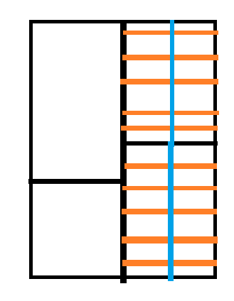

Здравейте,
вчера при разговор с един дърводелец, се оказа че сме махнали греди, които са били част от гредореда, а не от покрива. Става дума за гредите минаващи перпендикулярно и отгоре на гредореда, точно през средата на гредите. В двата си края стъпват на носещ зид(в единия край на външен, а в другия на вътрешен). Бяха хванати с криви ковани скоби. Според дърводелеца същите са от изключителна важност за гредореда, тъй като му пречат да се огъва, което в момента е осезаемо при повечето от гредите, когато се стъпи върху тях.. Проблемът е, че не съм сигурен дали ще успеем да вкараме греди с необходимата дължина в подпокривното, тъй като всичко вече е закрито. Та, имате ли престава дали гредореда може да остане така или трябва да се възстановят гредите.
В стаите дясно, растоянието от стена до стена(подпорно), където стъпва гредореда е 410см. В стаите отляво растоянието е 370см.
Това в синьо са гредите, които вече ги няма.
