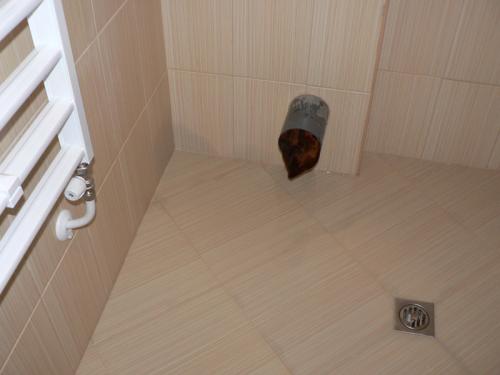

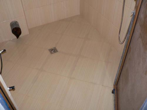

Дайте съвет за моята баня. Плочките ми просмукват вода. Как да разбера дали е от фугите или от самите плочки. Фугирани са преди 6 дни с CE40 на Церезит. На кутията пише, че фугировката постига аквастатичния си ефект след 5 дни. Качвам снимки с резултата... Дали е от плочките или трябва да чакам още докато фугировката изсъхне добре? Плочките са на КАЙ - най-новият модел ОСАКА. 24 часа след като измих банята плочките все още са със същите петна. Проблема го има и по стените. Какво да правя?
Както каза tassel, проблема едва ли е в плочките, иначе щеше да имаш влага не само около фугите. Изчакай да изсъхне и пробвай да минеш фугите с течен силикон за фуги с четка за рисуване. Ако това не помогне, май ще трябва да исчистиш механично старата фуга доколкото можеш и да сложиш нова. Като гледам фугата ти поема влага и после я отдава като сюнгер. Според мен или фугата е некачествена (примерно минал срок на годност) или нещо не е спазена технологията при нанасяне.

Ако вините фугата или както писа tassel фугина защо петното е толкова широко върху плочките?. Мисля, че човека правилно се съмнява в плочките. Бих му препоръчал да се разходи до някой склад за естествен камък и да си купи импрегнатор.
2 вариант - да си купи къртач и нови плочки. За настоящите плочки - рекламация в магазина, ако ли не (откажат) комисия за защита правата на потребителите и др. подобни

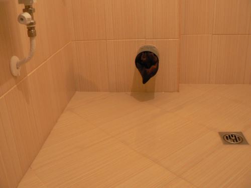

Днес идваха от завода на КАЙ да видят проблема казаха ми че е от фугите, макар че досега нямали проблеми с техни плочки фугирани с фугини на Церезит. Посъветваха ме да намажа фугите с безцветен силикон. Това за първи път го чух. В крайна сметка сам трябва да се оправям с проблема, макар че не съм убеден дали проблема е във фугина. Ето снимки от днешното миене на банята.
Сега като погледнах последната снимка, и аз взех да се убеждавам, че проблема е в плочките. Няма как водата да се качи нагоре освен по капилярния ефект, което говори за микроскопични пори в плочките. Мисля, че трябва да идеш с тези снимки във фирмата, от където си ги купил и ако не вярват, да пратят специалист да провери на място. След това подлежиш на обезщетение с нови плочки и разходите за труд и другите материали. Ако не ти обърнат внимание, отиваш във федерациата за защита на потребителите.
