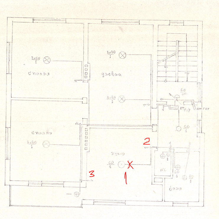

Може ли някой да ми обясни/помогне със следния проблем.
Осветлението в кухнята работеше. Реших да сменя осветителното тяло. Възможно е като съм удрял дюбела да съм прекъснал кабела към лампата (В точка 1 от схемата). Но според мен ако само там е прекъснато, трябва в ключа на лампата (номер 2) да има ток,а фазомера не показва ток. А също в ключа на лампата за терасата(Точка 3) изчезна тока. Приложил съм схемата на осветлението и не ми изглежда логично да спре нещо освен самата лампа. Би трябвало да има ток в ключа според мен.

Правилният начин на връзването на инсталацията е в ключа да е фазата, а нулата отива директно в лампата. Ако в ключа има фаза (ток) и фазомерът свети, значи е прекъсната нулата. Но за да проработи (свети) лампата е необходимо до нея да има непрекъснати два проводника. Ако нулата е прекъсната, трябва да "теглите" нова нула или да разкопаете, да свържете прекъснатия проводник, да шпакловате и чак тогава да закачите лампата. Разбира се, след като сте свързали прекъснатата "жица", която трябва и да я изолирате, преди да шпакловате е редно да пробвате дали лампата ще светне. Ако все пак не разбирате от "токове" (електроинсталации) най-добре е да се свържете с електротехник и той да извърши ремонта. Защото попитали Вуте какво е това ток? И Вуте отговорил ясно и точно: "това, токо ни го видиш, ни го чуеш, ама пипне ли те, майката ти е**ва".

В ключа също няма ток, а няма ток и в ключа на терасата ( преди това имаше). И това не ми изглежда логично при това свързване ако е по проект

..... а освен това ми изглежда,че другите лампи в другите стаи са също към тази верига, но те си светят.

Да не би този ключ да е към друг кръг (предпазител - бушон)? Проверете предпазителите един по един дали са изправни.
