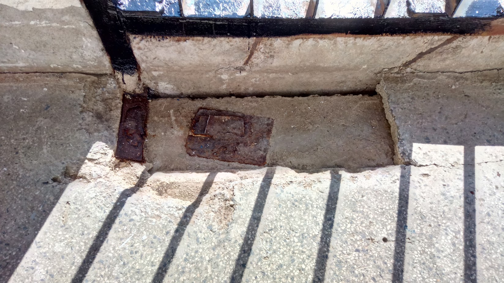

Здравейте, търся идеи с какво най-удачно да запълня това кратерче в балконската подова мазилка (панелен блок), така че да е устойчиво на сезонните амплитуди
Снимка:
Както се вижда ще трябва и решение за уплътнение по ръба/края на терасата.

Здравейте. Бих Ви препоръчал да използвате циментова замазка Baumit Солидно Е160. Евтино и много здраво решение. Използвал съм такава за запълване на дупки около външен сифон, който постоянно се ползва за изливане на различни течности, Също така е под влиянието на метеорологичните условия през цялата година. Положена преди почти 2 години все още е здрава. Може да намерите повече информация в линка:
https://bauhaus.bg/cimentova-zamazka-baumit-solido-e160/p/9042 Пожелавам Ви успех.

Получих същия съвет днес и закупих точно такава, още преди да вляза тук и прочета препоръката Ви
