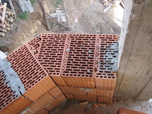

Имам изградена бетонна конструкция и сега трябва да зидам.Единственото което ме притеснява в тези тухли е,че ще стърчат 13 см навън.

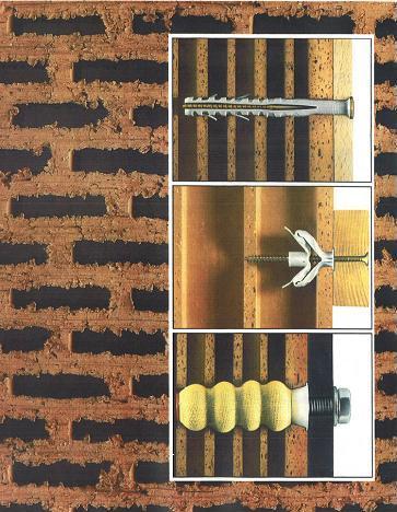

Daley, това е една от причините много строители и крайни клиенти да избират POROTHERM - като дойде време за изрязване на инсталации (ел. и ВиК), фасадна топлоизолация (дюбелиране), тежки окачвания по фасадата и/или стените - няма друга керамична тухла с толкова сигурно закрепване на дюбелите - тази тухла е многокамерна.
Просто дюбела преминава през много стенички и държи сигурно. В масово внасяните гръцки тухли с добър външен вид, но с тънки стени да изрежеш канал е почти невъзможно - разпадат се, а да закрепиш нещо наистина тежко ти трябва химически анкер - малко е "шпеково"

Не става въпрос за "жилавост"
, а за многокамерност на материала. Просто с гръцката тухла си купуваш само обем (над 65% кухинност), а при POROTHERM е 45% - ти кажи кое е по-добре

По отношение на 13-те см.
Аз също имах този проблем.Вкарах тухлите 5 см. навътре, така останаха да стърчат 8 см. навън от бетонните части. Изолираш тези места с фибран и ги изравняваш със зида.Същата процедура прилагаш и на цокъла.
