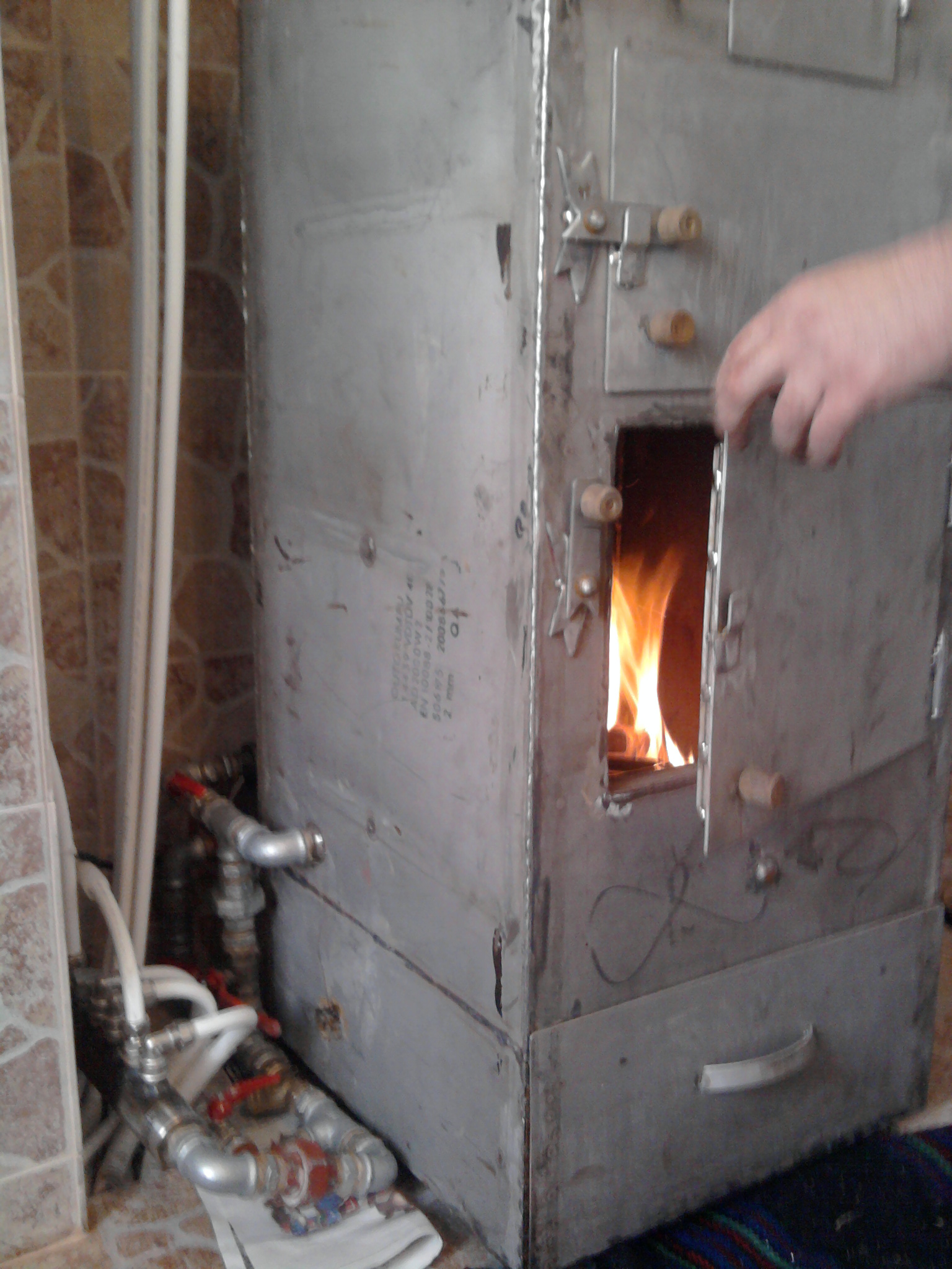

Според мен това ,че си сложил разширителния съд на студената вода е правипно.На снимката
[img]http://www.misiamoiatdom.com/forum/forumimages/1296143541890.jpg[/img]
най-вляво се вижда тръбата към моя разширителен съд.Той е отворен тип. Монтиран е в съседното помещение и има обем 9 л.Котела ми е 15 кw и този съд е напълно достатъчен.Височината на монтажа е 2.3 м
