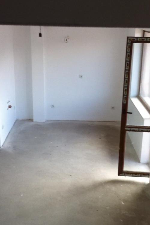

Здравейте, предстои ни обзавеждане на кухня в ново жилище. Тъй като изводите за мивка са на място, което не ми допада се интересувам възможно ли е изместването им с 50-тина сантиметра. Разстоянието звучи смешно, но ми се иска да имам по-голям работен плот (в иначе ограниченото пространство). Ако отговора е да, другият въпрос е дали е много трудоемко, кърти ли се, някак с меки връзки ли може да стане? Моля помагайте!
П.С качвам снимка, на която в левия долен ъгъл се виждат изводите, иска ми се да се изместят наляво съвсем в началото на стената

Може да стане. Кърти се стената и се премества като се удължи/отрежат тръбите. След това се измазва.

Зависи от водопроводната инсталация.
Ако е от новия вид - полипропиленов водопровод - не би трябвало да имате никакво затруднение, но металния водопровод с поцинкованите тръби и фитинги, там може и да имате затруднения. Поцинкованите тръби и части, най-вече частите, са с точно определен размер и десетте сантиметра, може да се окажат не точно десет сантиметра, 11 или 12, или 8 - 9см.
По принцип не е невъзможно, но е повече мислене, мерене, пресмятане и не на последно място - работа и най-вече време.
