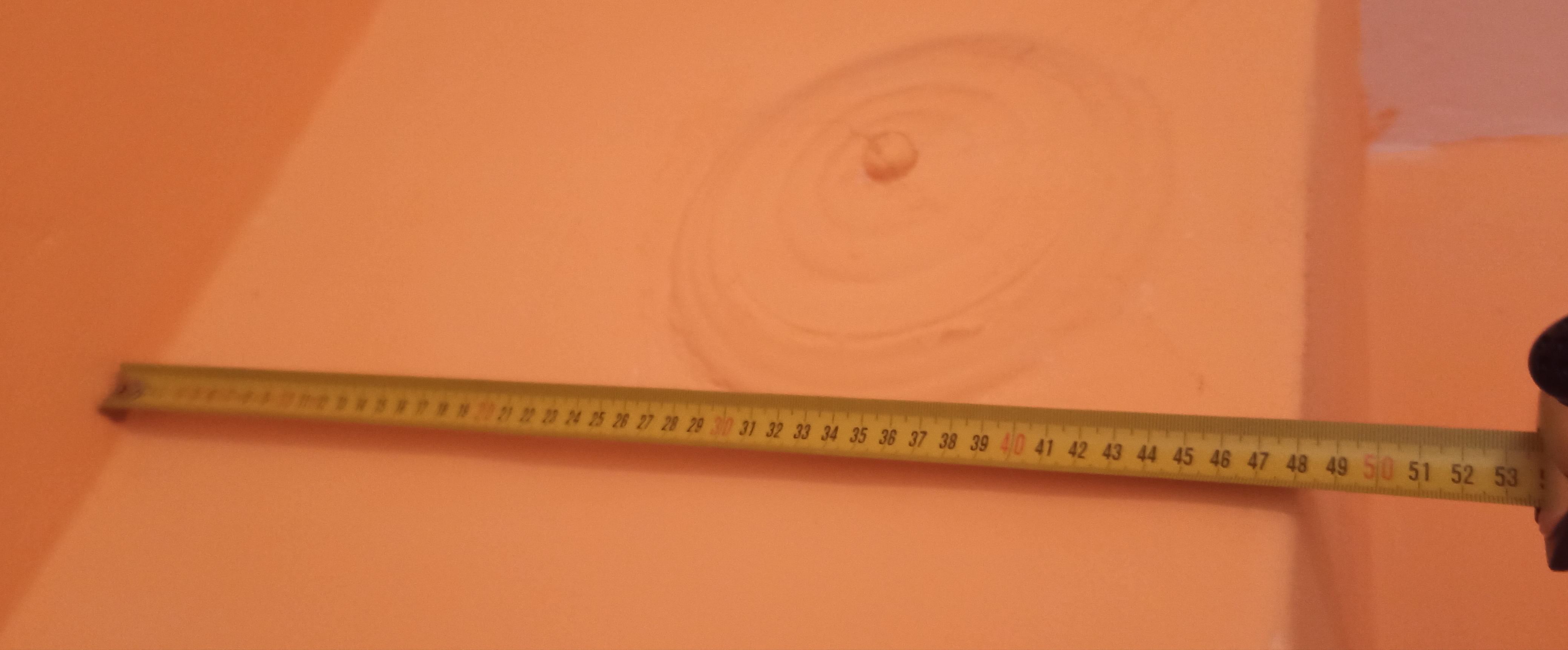

Правя ремонт на кухня в панелно жилище и се налага да променя разположението на мивката и всички тръби за нея ,от западна на северна стена.На пътя ми обаче е коминно тяло ,което няма как да премахна ,заради комшиите.Някои от вас ще кажат ,че тръбите могат да се положат по пода ,но това ще е свързано с разходи за полагане на настилка и разминаването й с тази в коридора.Въпросът ми е ,дали мога да премина пред комина?Някой правил ли го е?
Идеята ми е да направя дупка през задните две от четири секции на коминното тяло ,да прокарам оттам облицована метална тръба и през нея водите и мръсния канал.
Идеи?Мнения?Съвети?

Да ,става въпрос за панелно жилище.Комина се намира в кухнята и мивката е на западната стена ,а трябва да отиде на северната.Между тях е комина 60/60.Проблемът ще е преминаването без да падне нищо при съседа ,да дам наклона и да не запуша секциите.Все пак ми трябва преминаваща тръба ф60.
Има фирми ,които режат с машини стоманобетон ,но те използват вода за охлаждане и ще наводнят комшията ,а и не знам дали имат толкова дълги боркорони.
