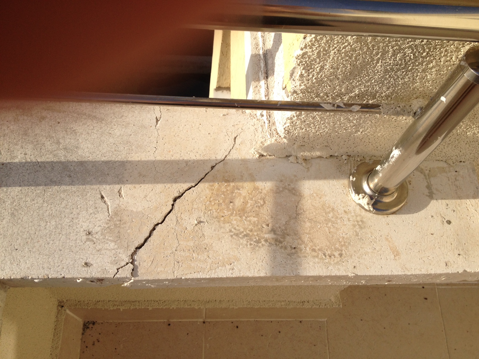

искам да ви попитам за съвет. Аз не съм майстор, но ако решението не е много сложно може и аз да го извърша.
Имам малки пукнатини в парапета на балконите. Така както го гледам, парапета е някакъв вид мозайка. Прикачил съм и снимка.
Искам да попитам с какво мога да запълня такива пукнатини, защото в тях влиза влага и се напуква външната мазилка на сградата, пък и малко от вътрешната ми мазилка.
Имайте в предвид, че пукнатината на снимката е най-голямата като размер, другите са доста по-финни.
Благодарности

Има разни видове хидроизолации. Зависи как Вие желаете да изглежда. Можете да намажете "бордюра" с изомакс или изомраз, можете да направите рядък разтвор от цимент и пресят пясък, в който да сложите и водно стъкло. Има още едно"чудо", за което съм чувал и виждал, но не съм го изпробвал - Церезит ЦЦ92, за което Ви изпращам линк: http://www.profitech-bg.com/product/102/ceresit-cc-92-dobavka-za-vodoplatnost.html. Виждал съм и реклама на "течна гума", за която също Ви изпращам линк: http://technaguma.com/ Дано някое от тези неща да Ви помогне!

А кое от тези решения ще може да докара на цвят цвета на парапета ?

Церезит ЦЦ92 е сив на цвят, изомакс - черен, исомраз - сив, водното стъкло е безцветна течност. Изомакс и изомраз са на една и съща фирма, която е с това име. На вилата съм си намазал терасата с Изомраз и съм доволен. Другото предимство при тях е, че имат разни видове "оцветители", ако мога така да се изразя, макар, че не е най-правилната дума. Но напишете в търсачката "Изомакс" и там ще видите за какво става дума и как се прави. Относно "течната гума" нищо не мога да кажа, защото терасата вече я бях ремонтирал и нямаше за какво да ги търся. За съжаление не зная как да Ви помогна повече, защото човек трябва да опита, за да има на представа, кое за какво би му послужило. Работил съм и с водно стъкло и от него също съм доволен. Но мисля, че доколкото си спомням, последно когато го търсих, в магазина ми казаха, че вече е спряно от производство. И с това приключих търсенето. Но дали в този магазин повече не им се занимава или наистина е спряно... не знам. За случая си намерих някакъв заместител и не ми се е налагало да го търся отново.
