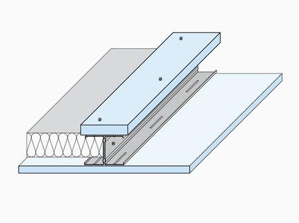

Въпросът със звукоизолацията на таван е специфичен, тъй като структурният шум се предава по конструкцията.
В този случай може да се изпълни системата на Кнауф D131 Свободно премостващ таван, при който не е нужно окачване към съществуващия таван.
Тази система се състои от конструкция от сдвоени Кнауф CW метални профили и облицовка от Кнауф гипсови плоскости с изолационен слой от минерална вата върху тях.
Така изпълнен таванът би подобрил звукоизолацията, но е възможно да не се постигне напълно желаният ефект.
Можем да препоръчаме услугите на акустик, който би могъл да Ви даде конкретно решение.
