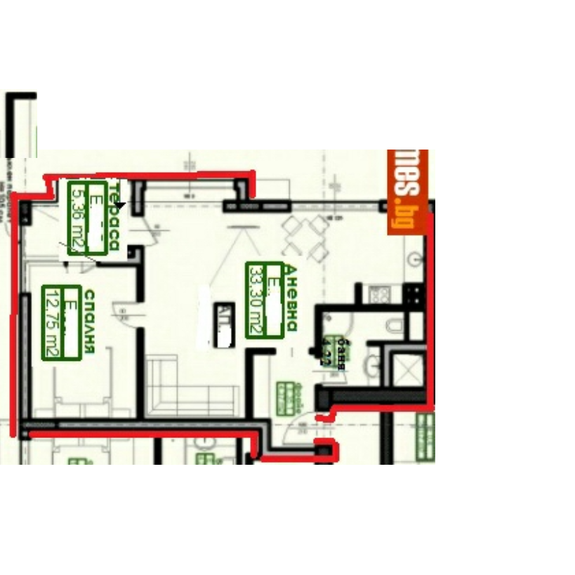

Здравейте!
Имам апартамент, но е преходен. Има стая с кухня и преход към спалня. В целият апартамент има две стени, който са вътрешни от гипсокартон. Трябва да избегна прехода на всяка цена. Моля Ви помогнете ! Как ли не го мислих, но не му разбирам и не се получава. Познати разбиращи от строителство казват, че няма как да стане. Прилагам схема и много се надявам на някакви идеи :)

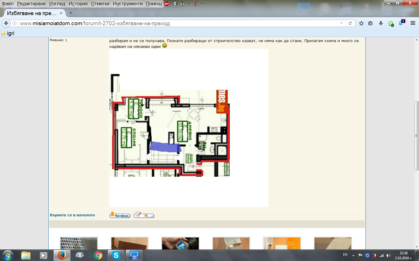

Мнение от tmilanov » нед окт 02, 2016 11:37 pm
Ако очертанията в черен контур са стените от гипс картон, имате една възможност, която може да не Ви допадне, но предполагам, че е единствения възможен вариант.
Със синьо съм скицирал новата стена, която ще бъде от гипс картон, както са настоящите. Тя се явява както виждате на мястото на дивана.
С бял цвят съм изтрил част от стената на спалнята за да придобиете представа къде да преместите вратата, а с черен цвят умишлено съм "надраскал" неколкократно, за да забележите че трябва да "затворите" - зазидате съществуващата врата.
Дано съм Ви бил полезен!
