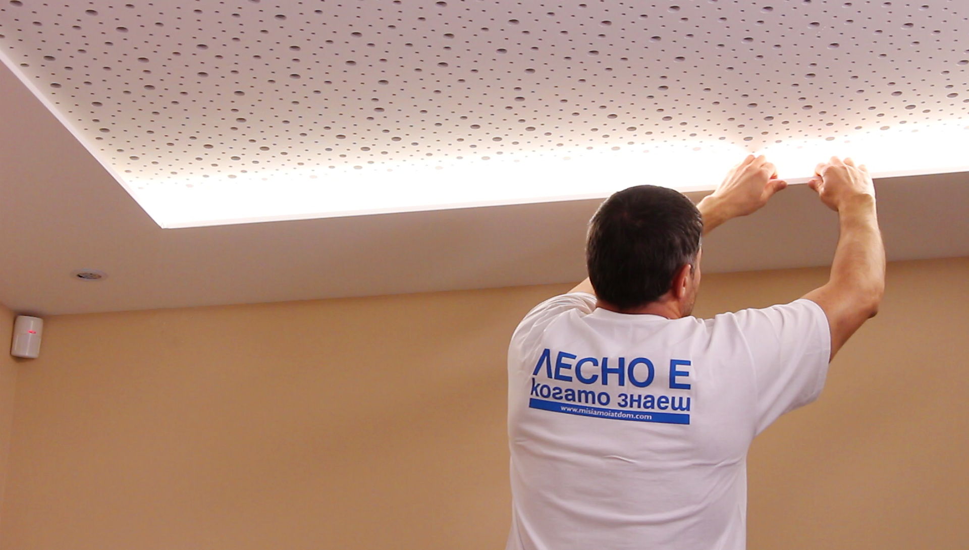

Вижте снимките тук:
http://www.misiamoiatdom.com/mmd2017
Това са кадри от новия сезон, който започва от 5-ти Март по bTV Action.
Таванът е със скрито осветление, което ще покажем съвсем скоро.
Монтажа на самия таван и перфорираните гипсови плоскости Cleaneo на Knauf можете да видите в предаване 23 от Сезон 2016.
http://www.misiamoiatdom.com/549-%D0%B0%D0%BA%D1%83%D1%81%D1%82%D0%B8%D1%87%D0%BD%D0%B8-%D0%BF%D0%B5%D1%80%D1%84%D0%BE%D1%80%D0%B8%D1%80%D0%B0%D0%BD%D0%B8-%D0%BF%D0%BB%D0%BE%D1%81%D0%BA%D0%BE%D1%81%D1%82%D0%B8-%D0%B8%D0%B7%D0%B1%D0%BE%D1%80-%D0%BD%D0%B0-%D0%B4%D0%BE%D0%B3%D1%80%D0%B0%D0%BC%D0%B0-%D0%B8-%D1%81%D1%82%D1%8A%D0%BA%D0%BB%D0%BE%D0%BF%D0%B0%D0%BA%D0%B5%D1%82
За да постигнете максимален ефект на скритото осветление е много важно да подберете подхоящата цветна температура и сила на лентата.
В нашия случай дори ще покажем и димиране на LED лентата с RF димери на UltraLux.
Очаквайте съвсем скоро само в Мисия Моят Дом всяка събота и неделя от 17:30ч по bTV Action! Започваме от 5-ти Март!
