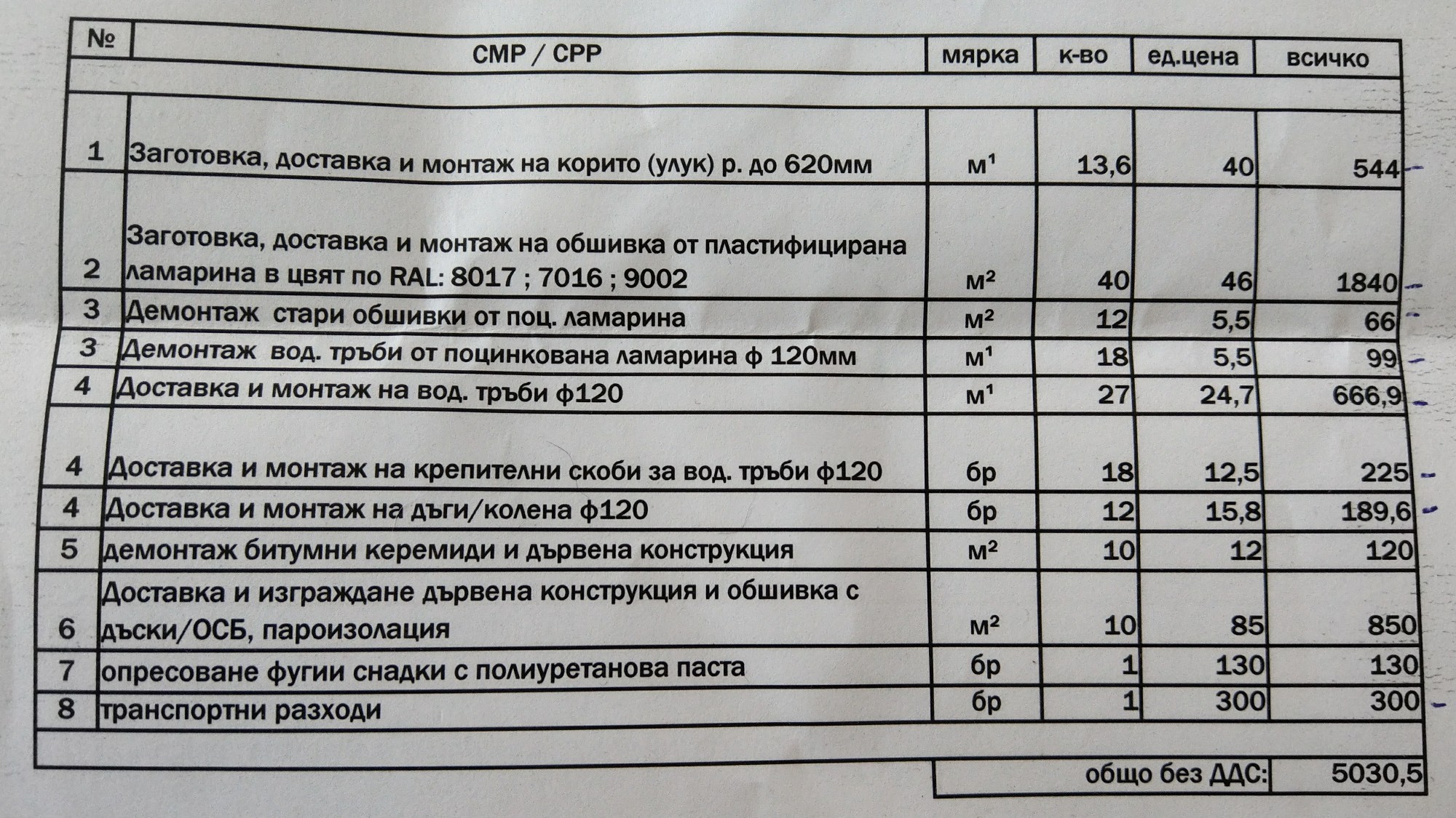

Здравейте, предстои ремонт на покрива вкл. водосточни тръби и улуци, моля за мнения на хора, които са наясно с цените, на мен ми ср вижда скъпо, а на Вас?!?
Относно последната точка "транспортни разходи", според изпълнителя това са разходите за транспорт на работниците от и до обекта, нормално ли е?

Направете си справка и с друга фирма и сам преценете.
Има различни фирми, идващи от различни разстояния, така може да видите дали и другата фирма ще Ви начисли транспортни разходи. Транспортните разходи обикновено са доставка на място на материалите, но не за превозването на работници. По тази логика и самият "бос", всеки път когато идва до обекта, трябва да му плащате за транспорт. Обикновено тази "услуга" си влиза в цената за труда.
Когато се обърнете и към други фирми има вероятност да Ви предложат и по-добра оферта.

Благодаря, друга фирма ми предложи оферти за 2000лв и 8000лв, като първата е само с 2г гаранция, което не ме устройва, а втората няма да я коментираме, като дори и да са включени разходите за транспорт е изключително скъпо.
Тази "Количествено-стойностна сметка", която виждаде примерно ми струваше 30лв.
А цените за материали и труд, дали са нормални?
Няколко фирми са идвали на оглед, всички ми дават подобни крайни суми, но всеки страничен човек, който попитам ми казва че за 40кв покрив това е огромна сума???

Трудно може да се коментира КСС без детайлна информация.
Имаш монтаж на 40 кв.; 40 кв. е суровината или 40 кв е чистата покривна площ!?
Разходната норма е около 1,2 само за двойния фалц.
На малки площи, с всички окомплектовки, връзки със стени, калкани, обличане на челни дъски и т.н. може да достига и х2
Виж, по-долу имаш демонтаж на 12 кв. обшивки, а нямаш монтаж, т.е. логично е да са включени в горното перо и 40 кв. да е суровината!?
Имаш изграждане на конструкция с OSB, а също така пароизолация; без вата!?
Не става ясно какъв точно е детайлът на конструкцията. Ламарина не се слага директно върху OSB, нито пък се използва пароизолация.
OSB-то е импрегнирано, то самото е пароизолация.
Много въпроси изникват.
При всички случаи, за малки обеми, винаги цената е доста по-висока от средната.
