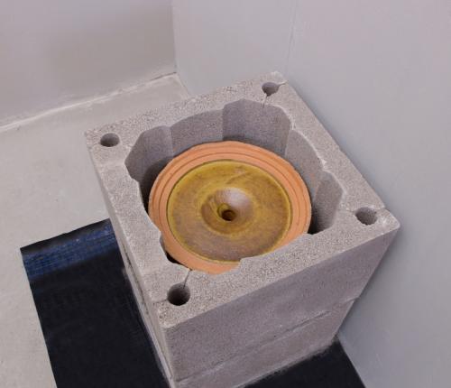

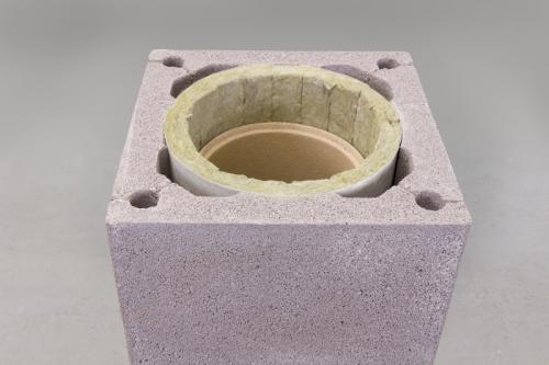

При изгарянето на горивото се отделя голямо количество водна пара. Когато коминът не е достатъчно добре изолиран, той бързо изстива и не успява да изкара всичката водна пара навън.
Тя кондензира по горната му част, която е изложена на ниски температури. Също така е важно вътрешната тръба да се нагрява бързо и да е добре изолирана. В случая с „коминките“ или вентилационните блокове – те имат акумулираща способност, понеже всъщност са решетъчни тухли. Съответно бавно се нагряват и бавно изстиват.
При тези тела при паленето на котела винаги ще има повече конденз, отколкото при съставна система от керамична тръба, изолирана с вата. Като цяло – кондензът е явление, от което не можем да избягаме. Затова при коминните системи се използват водоплътни керамични или метални тръби, които не пропускат кондензираната водна пара навън, а я събират в дъното на комина в тъй наречения кондензоуловител.
При комин, изграден с вентилационни блокове, обикновено тези блокове пропускат водни пари и конденз. От там се образуват и петната по външната част на комина в горния му край. Решение би било полагане на тръба вътре в коминното тяло, която да играе ролята на комин, а в долната част да има кондензоуловител, точно като при коминната система на Винербергер.
Друг вариант е да се измаже отвътре комина с паронепропусклив материал, който е и устойчив на високи и ниски температури. Също ще е необходимо отвеждане на конденза в дъното на комина.
