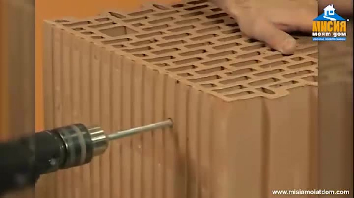

Приложението на дюбела е просто – пробива се отвор, вкарва се дюбела в отвора и се набива с чук докато се изравни със стената. След това предметът на монтажа се закрепва с винт.
Дюбелът в стената от обикновени четворки не е фиксиран достатъчно добре и на него май не може да се разчита – трябва да изберете друг начин за окочане в тази стена – например чрез добавъчен материал.
Другият дюбел е здраво фиксиран в стената, тъй като много вертикални стенички на тухлата позволяват захващането му.
