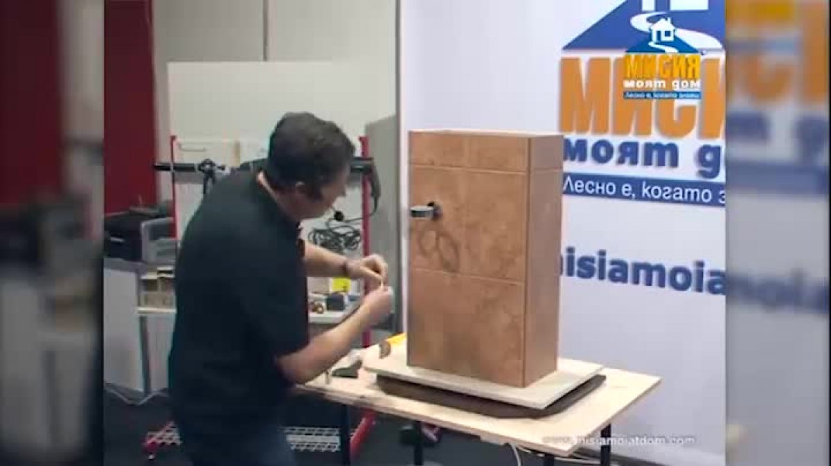

Монтаж на аксесоари за баня Dietsche с лепене, не с пробиване на плочките. В какво се състои тази система. Трябва да монтираме един аксесоар. Във всеки един комплект освен аксесоара е приложено и специалното лепило. С това лепило се получава всичко. Освен това има приложени шестограмчета.
Първо трябва да разглобиме аксесоара за баня, за да освободиме вътрешната част. Разбира се това е много лесна работа. Това е върешната част, която е месингова. Тя има двойно залепваща лепенка. Двойно залепващата лепенка е само колкото да задържи временно докато стегне лепилото.
Нашата съпруга е на работа и ние искаме на своя глава да я изненадаме с нашите красиви аксесоари. Първо отлепваме лепенката. Поставяме на желаното място. Тубичката на лепилото е капсулована. С гърба на капачката я разпечатваме. Поставяме тубичката с лепилото в тези отвори. Започваме да изтискваме лепилото. Първо в единия, а после и в другия. Изтискваме, докато през малките отвори се покаже лепило. Това ни гарантира, че вътре цялото пространство е запълнено и нашият аксесоар за баня ще бъде здраво залепен.
Какво трябва задължително да се направи. Дори да сме изцапали плочките, това не е фатално ,защото лепилото може да се премахне много лесно, след като изсъхне. Задължителното условие е, понеже лепилото е на водна основа, да се напръска с пулверизатор с вода.
Това е достатъчно. Предписанията на фирмата Dietsche са, да се изчака 12 часа, след което можем да монтираме нашите аксесоари, като имаме абсолютна гаранция, че той може да издържи всякакви тежести.
Фирмата е немска - Dietsche. Направили са опит с този метод на лепене се издържа цял автомобил.
Тук вчера сме монтирали подобен аксесоар за течен сапун. Виждате колко е елегантен и абсолютно здрав.
Ще ви покажем как можете да демонтирате аксесоара и да го преместите. Особождаваме си аксесоара, демонтираме го с малкото шестограмче. Стигаме до ситуацията от преди малко.
С помоща на едни клещи с леко завъртане, отлепяме го. Изчегъртваме лепилото с подходящ инструмент. С малко спирт се изчистват всички следи от лепилото. По този начин вашите плочки са спасени.
