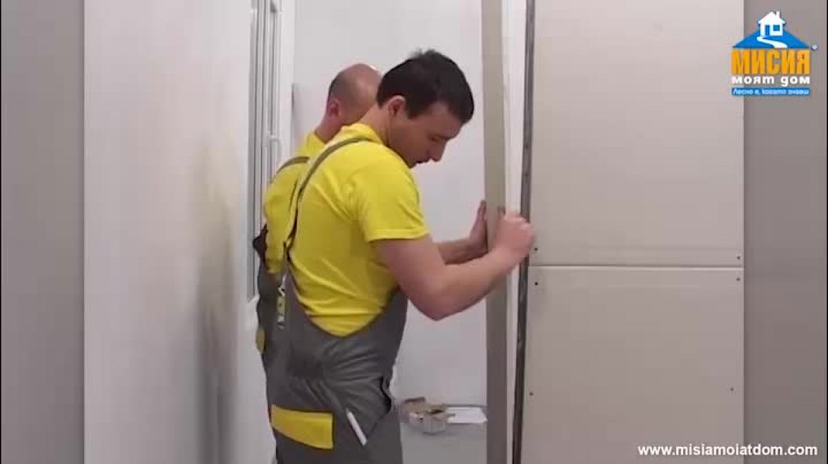

Облицоването на металната конструкция се осъществява от два пласта вертикално разположени гипскартонени плоскости. При монтажа на първия пласт гипскартон рапидните винтове могат да бъдат разположени на по-голямо разстояние един от друг – на около 75 сантиметра.
Една от системите за изграждане на преградни стени, препоръчана от производителя се състои от състои от единична конструкция от метални профили и двуслойна облицовка от гипскартон. Така се гарантира стабилност на конструкцията и здравина на стената.

Разминаването във фугите между първия и втория слой гипскартон е задължително. За закрепването на плоскостите се използват по-дълги рапидни винтове.
Вторият пласт се полага за да се осигури по-стабилна основа, устойчива при натиск, тъй като гипскартонените плоскости позволяват известно огъване.
